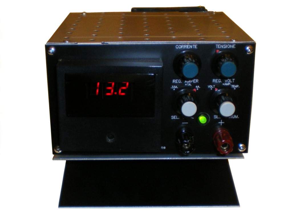

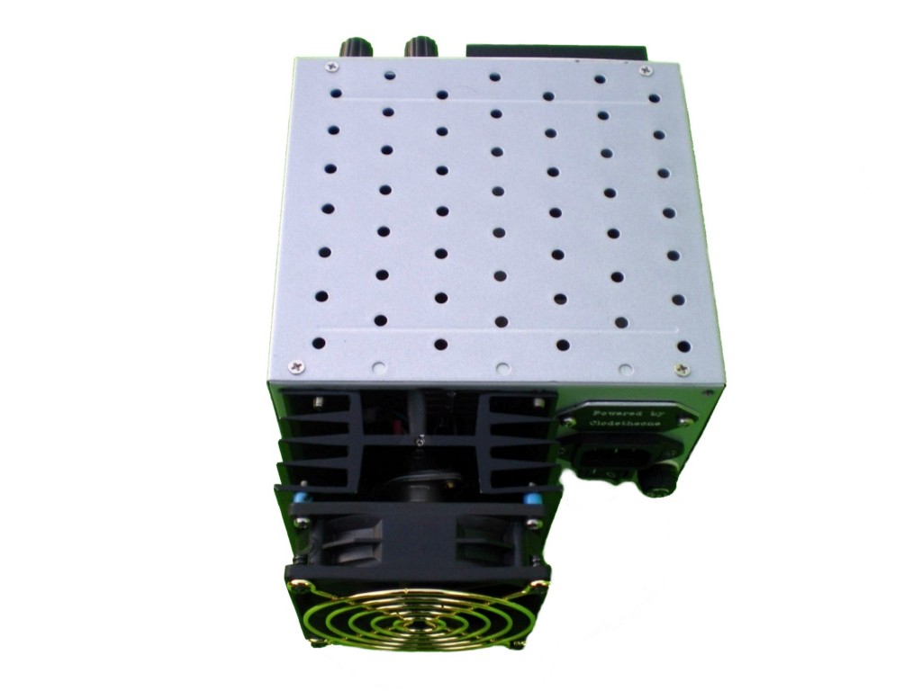

 Altra cosa interessante, è stato realizzato con materiali di recupero:

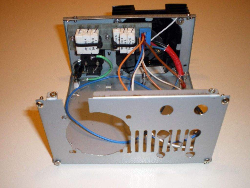

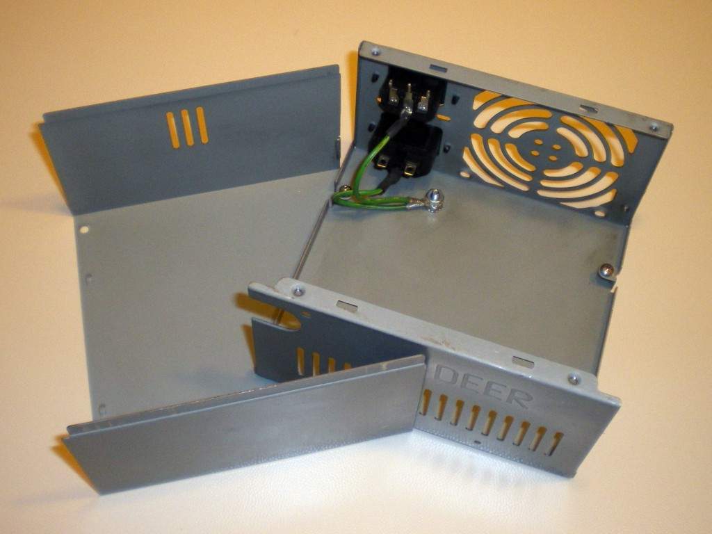

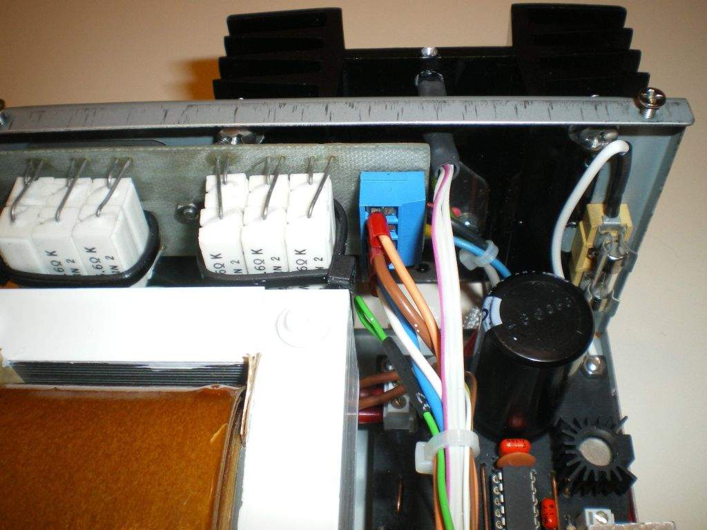

1.      Il contenitore esterno è quello di un “alimentatore ATX” preso da un vecchio PC;

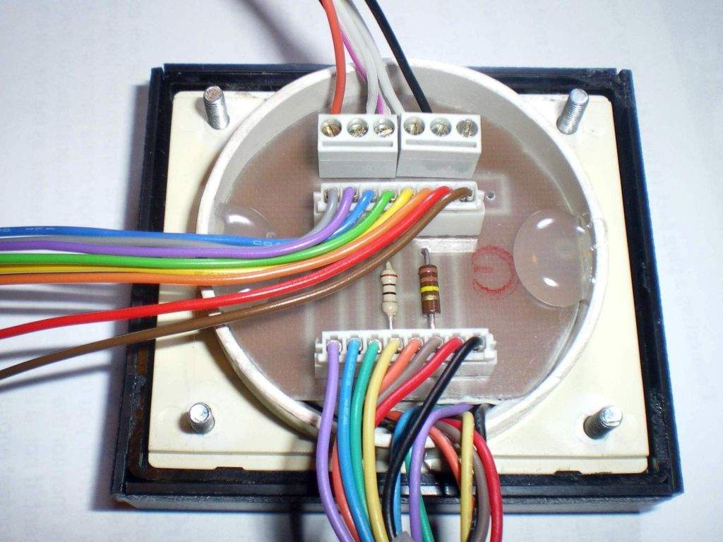

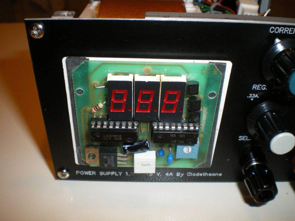

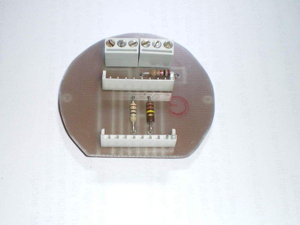

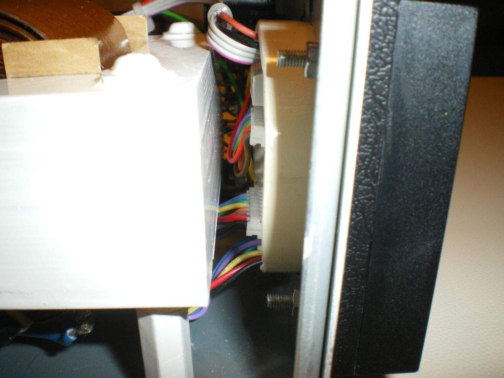

2.     Lo strumento digitale, recuperato rotto, ma che è stato riparato ed adattato al contenitore, segando la parte posteriore e ricostruendo le connessioni con connettori a pettine di vecchi monitor per facilitare lo smontaggio, dando alla fine un aspetto professionale e che fornisce la lettura della tensione, della corrente e della temperatura del finale di potenza.

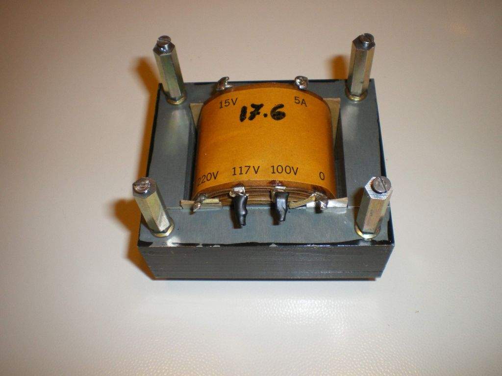

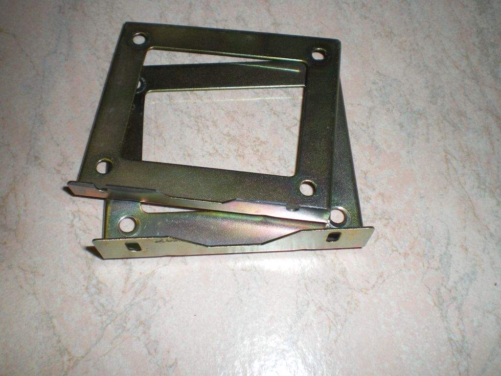

3.   Il trasformatore smontato, chissà da dove, è stato spogliato dai lamierini che lo bloccavano e ne consentivano il fissaggio, ed è stato  fissato al contenitore con 4 robusti distanziali e poi riverniciato per evitare che i lamierini “liberi” vibrassero tra di loro;
4.      Anche il resto dei componenti è stato smontato da varie schede elettroniche.

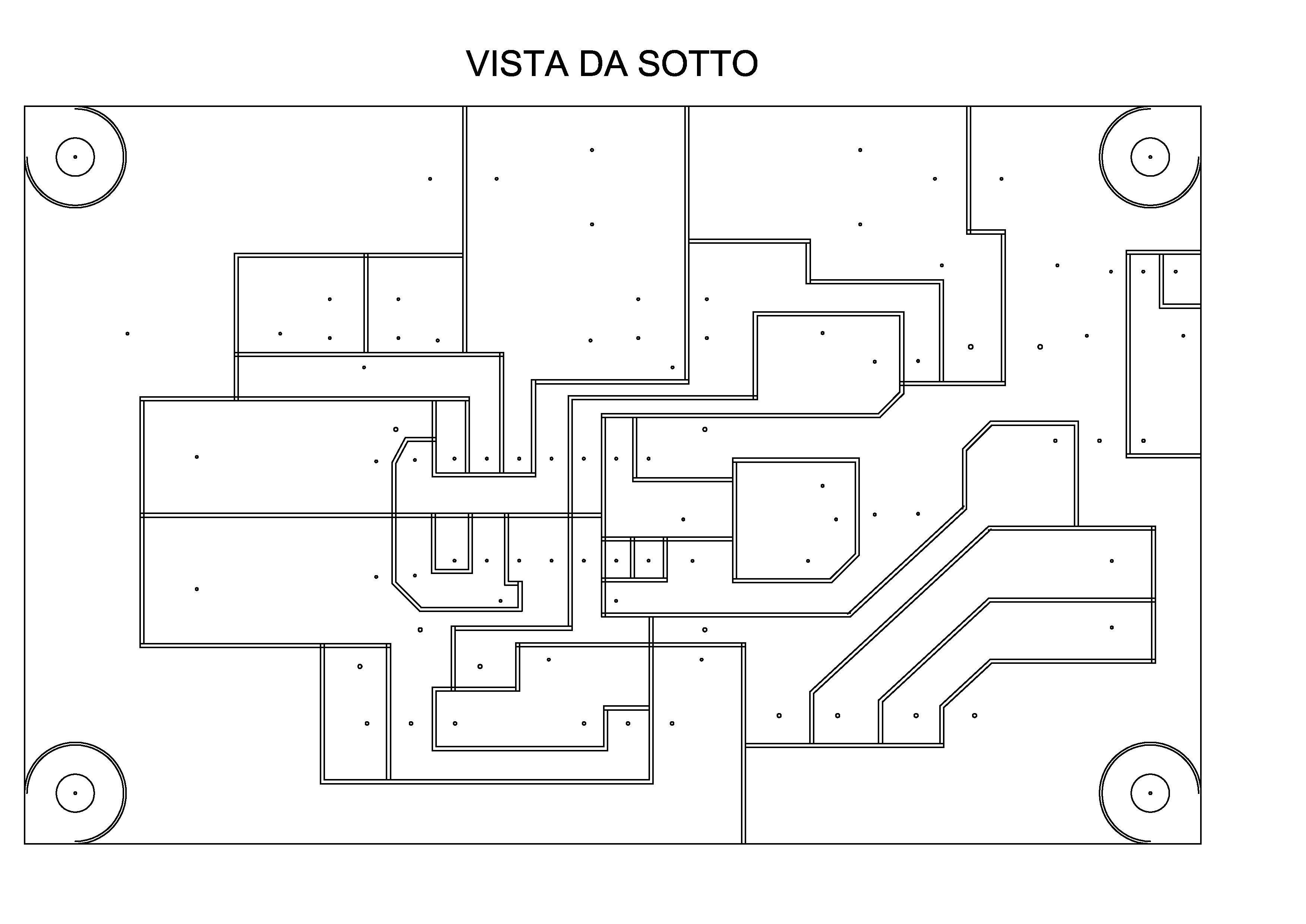

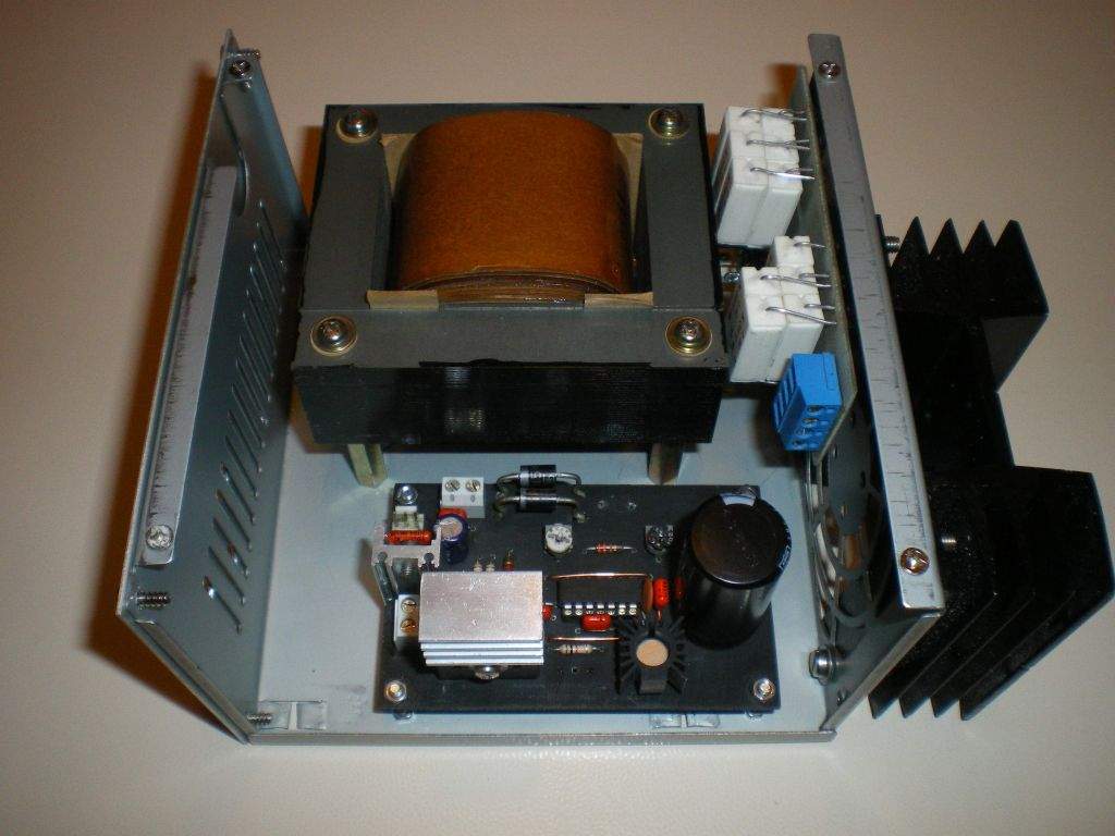

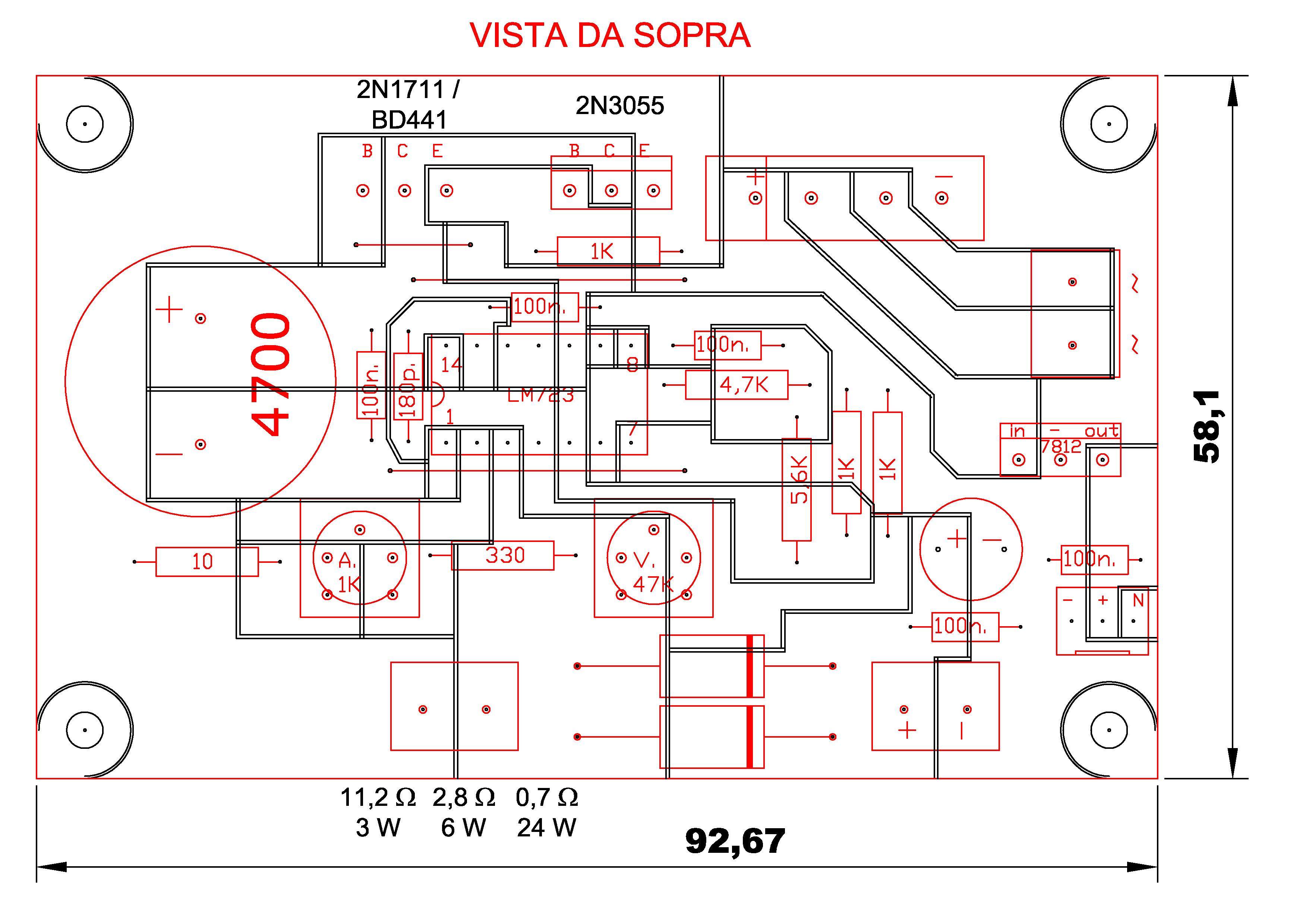

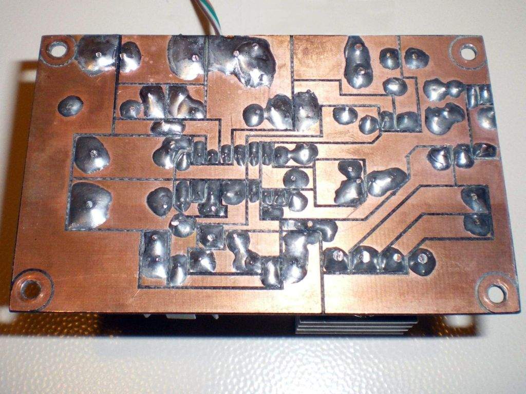

Ho realizzato lo schema ed il circuito stampato con autocad (programma che usavo per lavoro) quindi è un po’ diverso dagli schemi che siete abituati a vedere ma spero sia ugualmente chiaro.

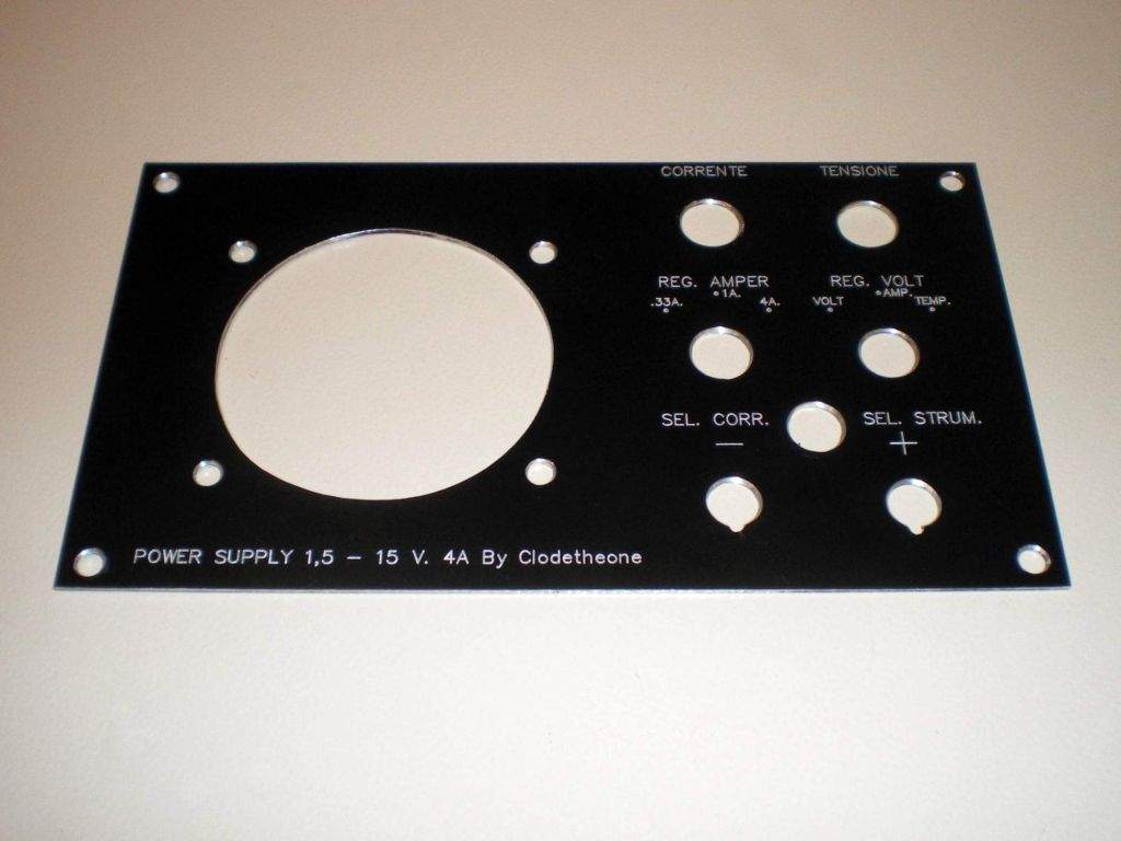

L’incisione del circuito stampato e del frontalino e’ stato realizzato con un CNC ed anche in questo caso la tecnica per realizzarlo è del tutto personale ma perfettamente funzionante.

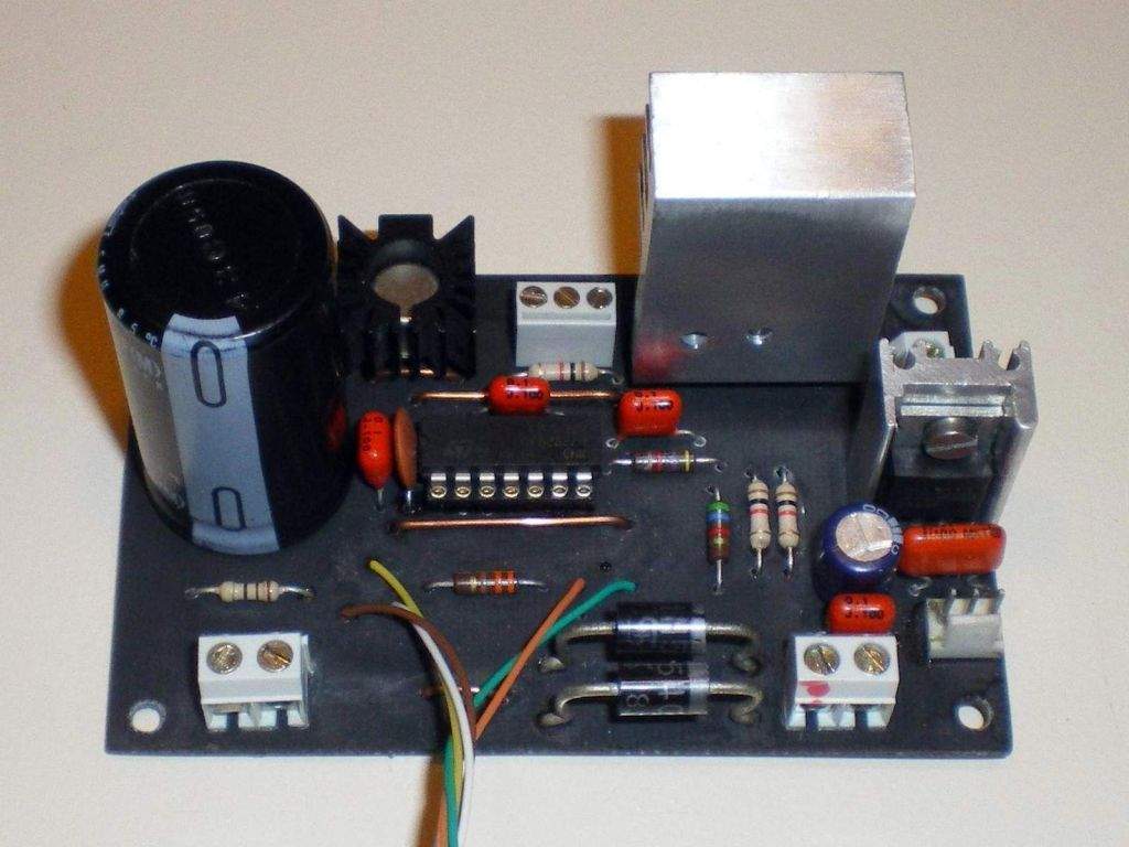

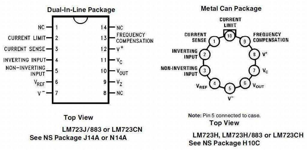

Potete utilizzare anche un’integrato metallico ma fate attenzione alla disposizione dei piedini che è diversa per le due versioni, allego lo schema della piedinatura.

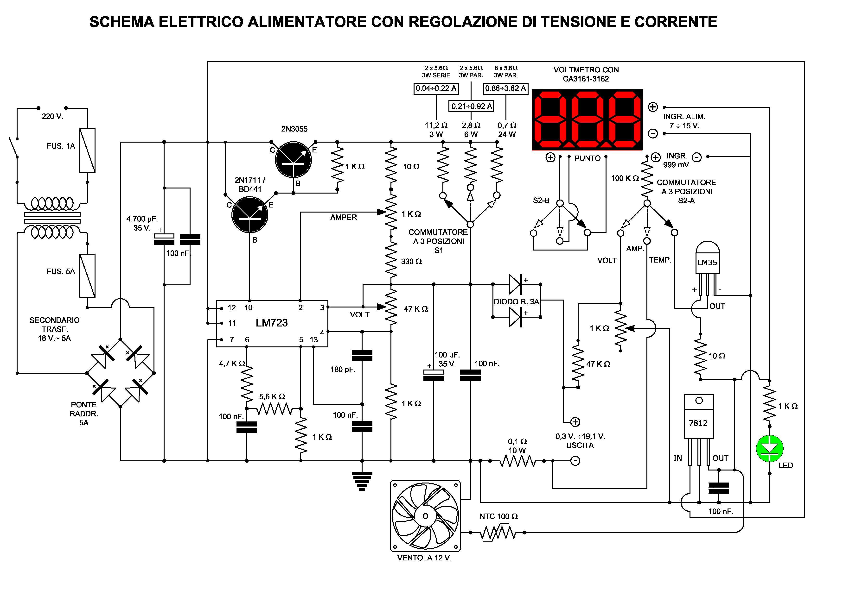

Lo schema elettrico è quello “tipico” realizzato con l’LM723, ed è stato reperito su internet e presente anche in vari articoli su Grix, io purtroppo, ho fatto altri studi e di elettronica teorica e formule, non ne so molto, quindi ho evitato di fare un “copia incolla” di qualcosa che neanche capisco bene, ma vi posso commentare le semplici modifiche che ho apportato al progetto:
1.      I due diodi raddrizzatori da 3 Amper (recuperati sugli alimentatori ATX) servono a non far tornare indietro la tensione verso il circuito, evitando così il possibile danneggiamento, che può avvenire quando si collega una batteria per caricarla.

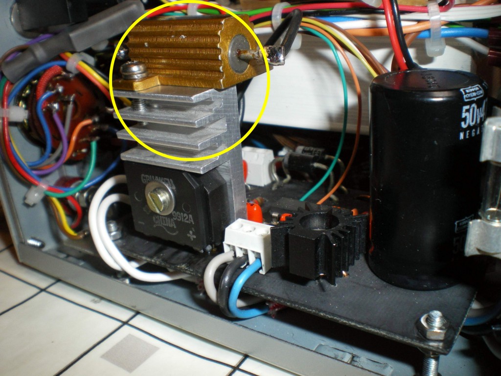

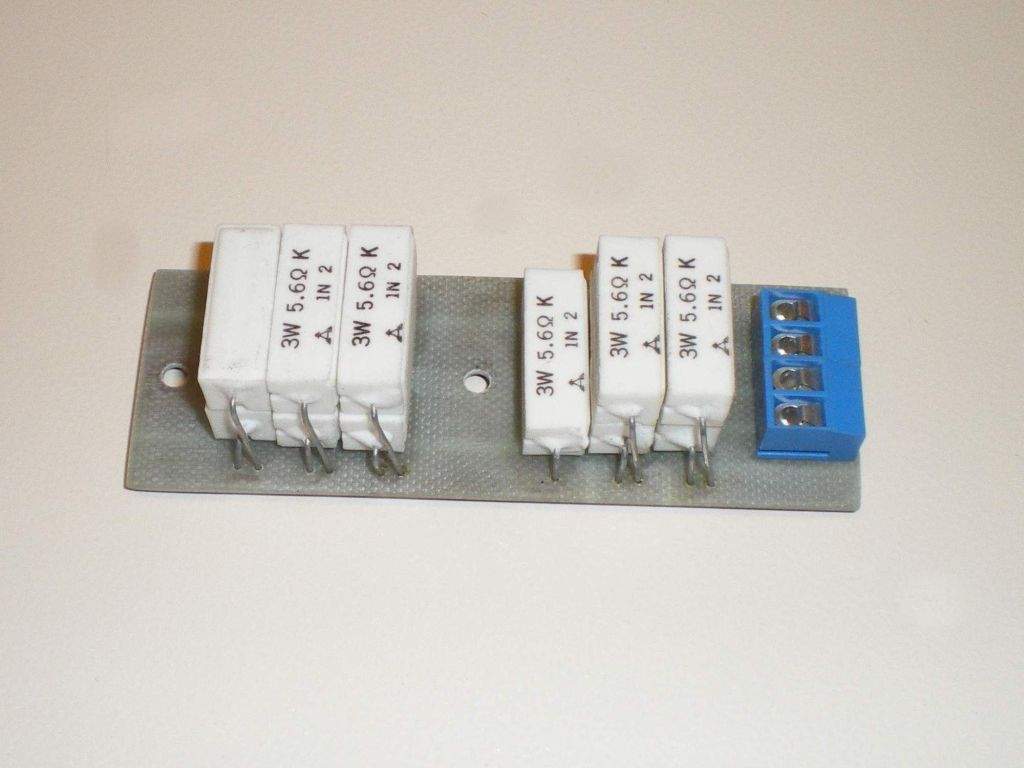

2.      Sul commutatore S1 ho messo alcune resistenze da 5,6 ohm 3W in serie e parallelo (ne avevo molte) ma il valore può essere cambiato a seconda delle esigenze, la cosa che ritengo importante e che si sovrappongono leggermente le varie portate per non creare buchi, abbassando il valore di questa resistenza si può superare la corrente massima di questo progetto.
3.      L’integrato 7812 è stato messo per alimentare sia il voltmetro che la ventola per l’aletta del finale di potenza, per i più attenti, ho dimenticato di prevedere sullo stampato un condensatore elettrolitico da 100 microfarad in parallelo a quello da 100 nanofarad che vi consiglio di aggiungere.

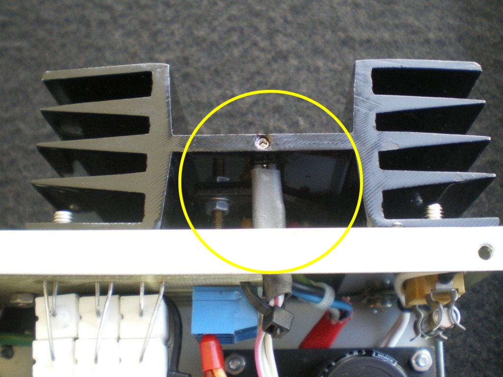

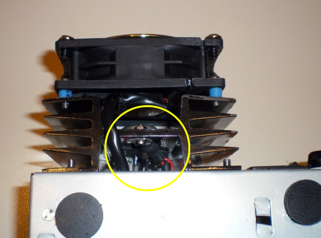

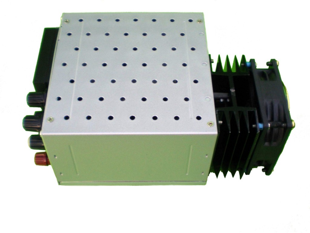

4.      Ho montato una ventola (da PC), mettendo In serie al positivo una NTC da 100 ohm, molto vicina al finale di potenza per abbassare la tensione di alimentazione e rendendola molto silenziosa, se non chiediamo molta corrente all’alimentatore, ma che gira più velocemente appena l’aletta si riscalda, il sistema è rudimentale ma funziona bene.
5.      L’integrato LM35 è un componente semplice ed economico che collegato sull’aletta, ci fornisce un valore preciso della temperatura, questa lettura può sembrare inutile e forse lo è, ma visto che bastava collegare tre fili.
6.      La tensione del secondario del trasformatore è meglio che non superi di molto i 24 V. in alternata comunque la tensione massima sopportata all’ingresso dell’LM723 non deve superare i 40 V., quello che ho utilizzato è da 17 V. ma consiglio un 24 V.
7.      La resistenza da 0,1 ohm 10 W è stata montata come “shunt” sul terminale negativo per utilizzare lo “stesso strumento digitale” per la lettura dei volt, degli amper e della temperatura, poiché la massa dell’alimentatore e dello strumento è in comune. Questa soluzione funziona solo con un voltmetro con gli integrati CA3161-CA3162.
Per chi volesse usare un normale strumento LCD da pannello, questa soluzione è tutta da verificare.

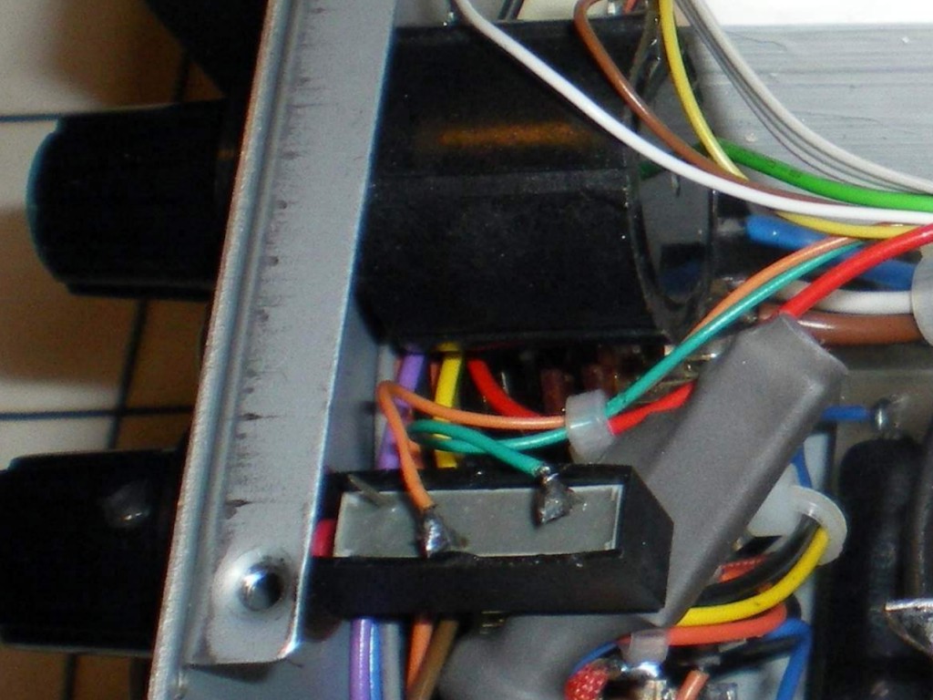

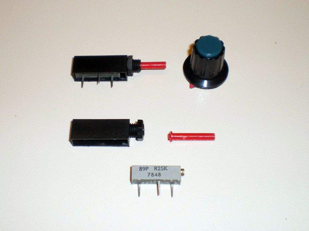

8.      Per la regolazione degli amper, ho utilizzato un “potenziometro multigiri” che avevo, ma poi vedendo il prezzo dell’altro potenziometro che serviva per la regolazione dei volt, ho trovato una soluzione molto economica per ottenere un risultato simile anche se un po’ più delicato, come si vede dalle foto.

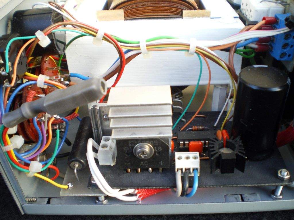

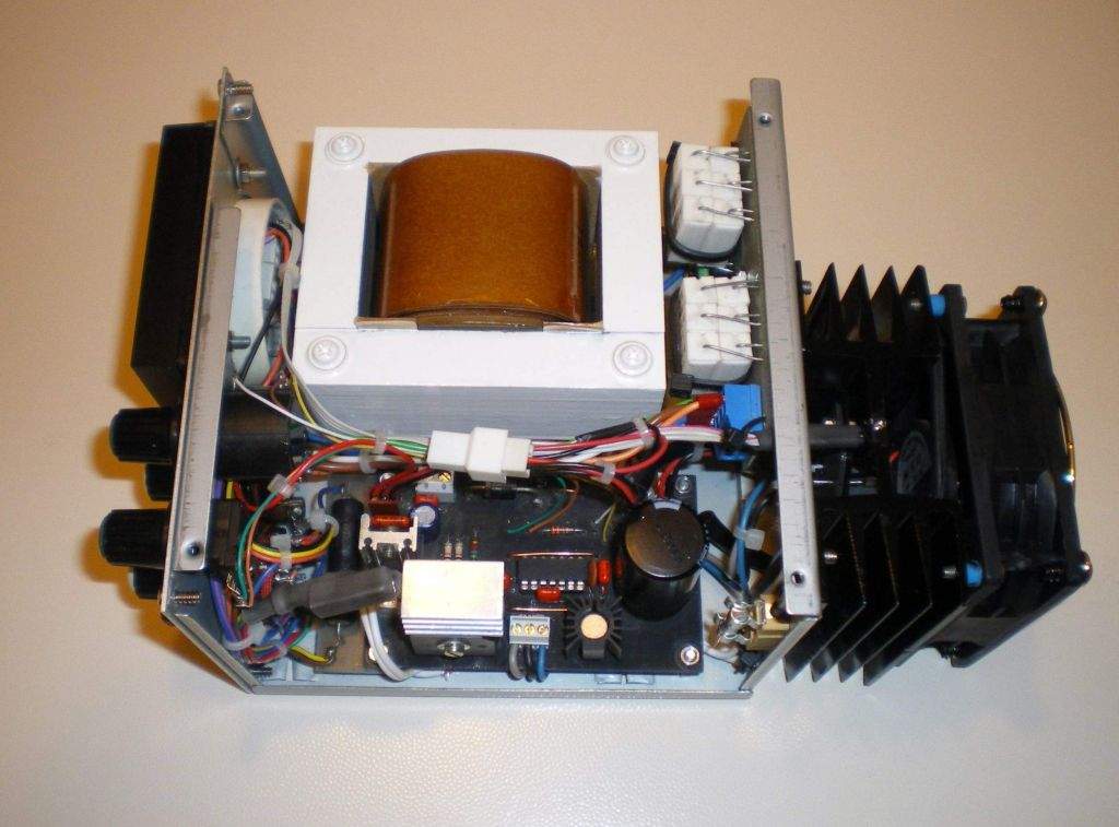

 La realizzazione è stata abbastanza semplice anche se un po’ laboriosa viste anche le dimensioni ridotte del contenitore. Ho iniziato mettendo all’interno tutti i componenti e dopo aver trovato la migliore sistemazione, li ho fissati alla scatola.
Con trapano e lima ho fatto i fori su scatola e frontalino, pazienza e tenacia non devono mancare.
Fatti i dovuti collegamenti, avendo cura di raccogliere i fili con fascette e con tubo sterling e termorestringente ho protetto i fili che passano nei punti più critici.
Ho filettato M3 l’aletta e con un piccolo grano ho bloccato l’LM35 che rileva la temperatura.
Più semplice in fissaggio della NTC che rileva la temperatura e regola la velocità di rotazione della ventola.

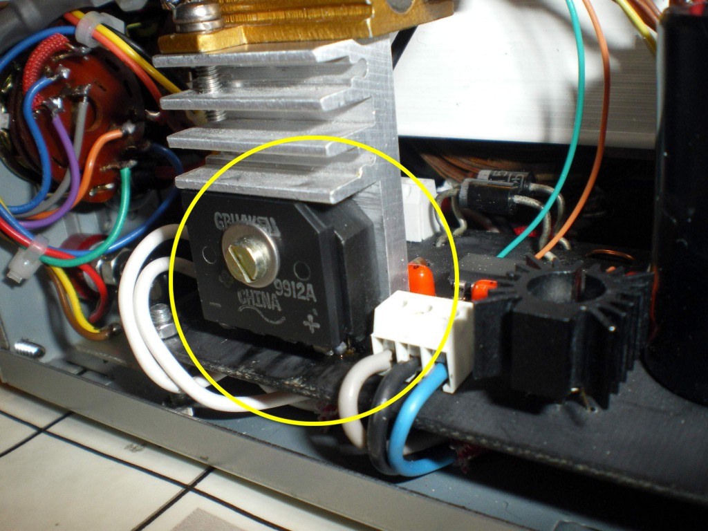

Dopo circa un mese di funzionamento mi sono accorto che il ponte raddrizzatore sotto carico e il 7812 anche a vuoto, nonostante fossero raffreddati con aletta riscaldavano troppo, allora ho aggiunto un secondo ponte in parallelo al primo, e aggiunto una resistenza da 36 ohm in serie al piedino d’ingresso del 7812 per abbassarne la tensione.

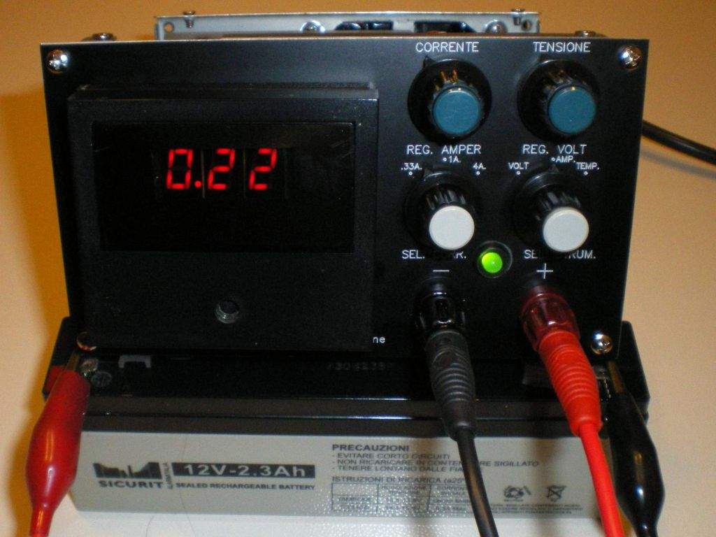

 Ricarica di una batteria:

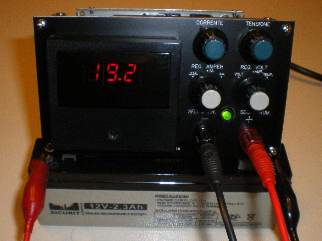

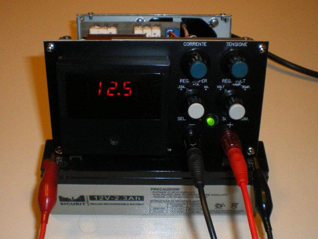

Le batterie al piombo com’è noto si caricano in tensione, ma se la batteria e’ molto scarica appena la colleghiamo al nostro alimentatore, ha un assorbimento molto elevato, questa cosa a me non piace ecco perché oltre a regolare la tensione che richiede la batteria, regolo anche la corrente massima erogata dall’alimentatore (anche in caso di corto circuito) che fisso pari a 1/10 della capacità della batteria, per un tempo di ricarica massimo di 10 ore.
Non è inoltre necessario scaricarle completamente, né staccarle dall’alimentatore al termine della loro ricarica.

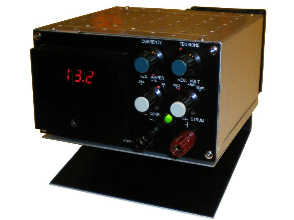

 Nella foto vediamo la tensione sotto carico della batteria (ho regolato a vuoto una tensione di 13,5 V).
Quando leggeremo sullo strumento 13,5 V. la batteria sarà completamente carica
Nella foto vediamo la corrente di carica della batteria 1/10 della capacità (ho regolato la corrente a 230 mA mettendo in corto l’alimentatore)
Quando leggeremo sullo strumento 0.00 la batteria sarà completamente carica
Qui vediamo la temperatura del finale di potenza.
