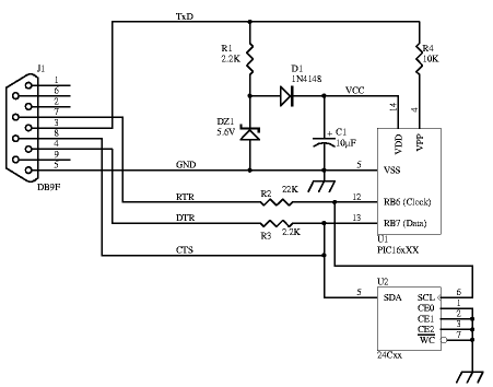

LUDIPIPO2
DESCRIZIONE
Il programmatore per PIC seguente  è un dispositivo che si collega mediante porta seriale ad un Personal Computer e guidato da opportuno software permette di programmare vari tipi di integrati, quali PIC 16f84(A), PIC 16c54, Eprom seriali quali 24C16, 24c32, 24c 64, etc etc... Non necessita di alimentazione esterna in quanto viene alimentato direttamente dalla seriale del PC.

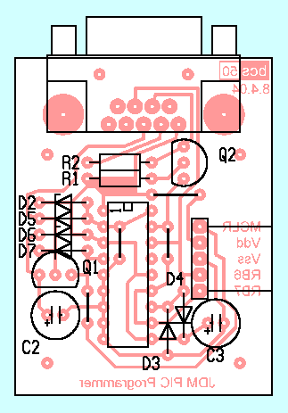

A fare da corredo al circuito presentato vengono riportate di seguito le basette con la traccia in rame (nelle dimensioni reali) e la disposizione dei componeti (ingrandita).
TRACCIA RAME
LATO COMPONENTI
