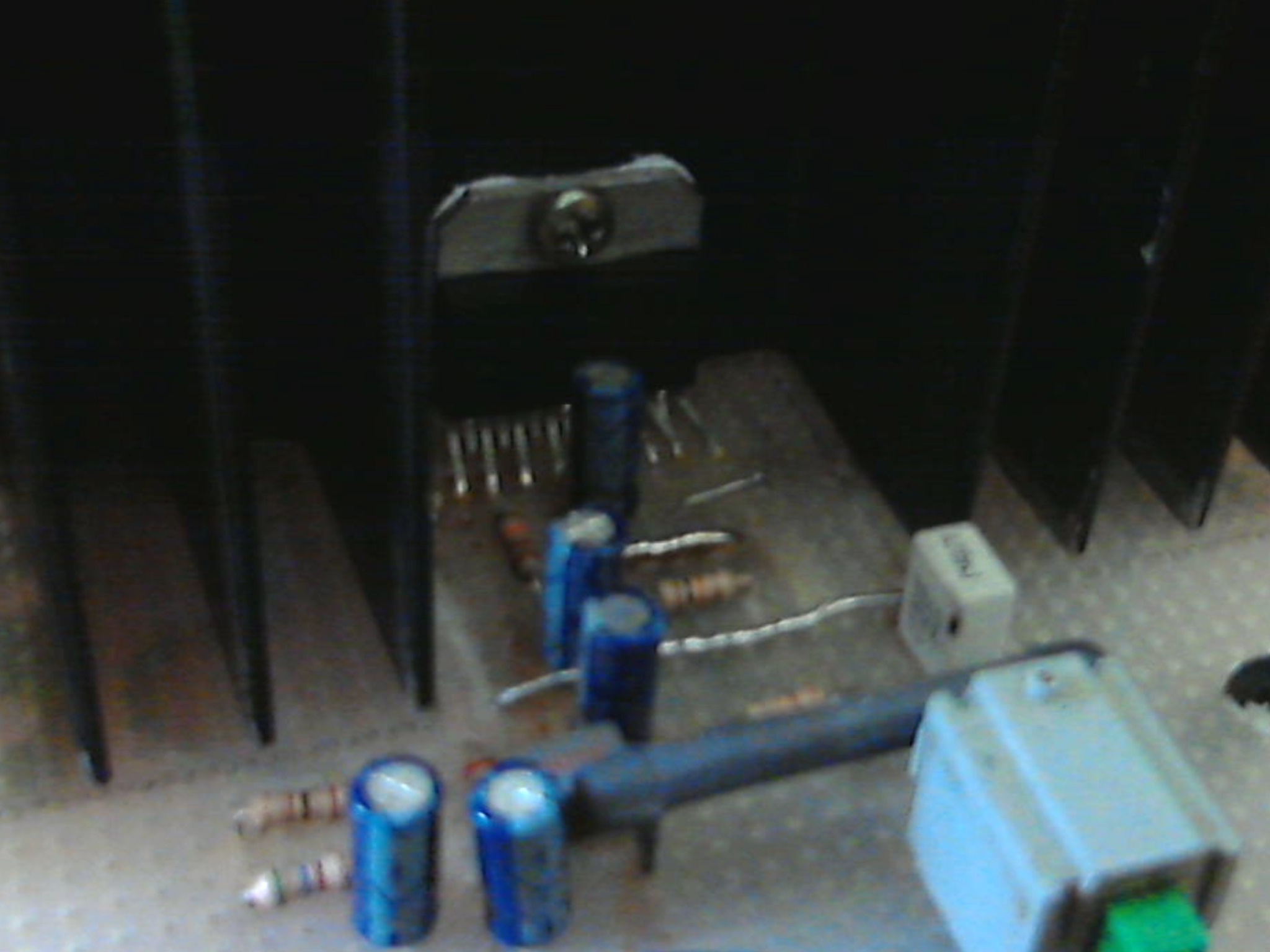

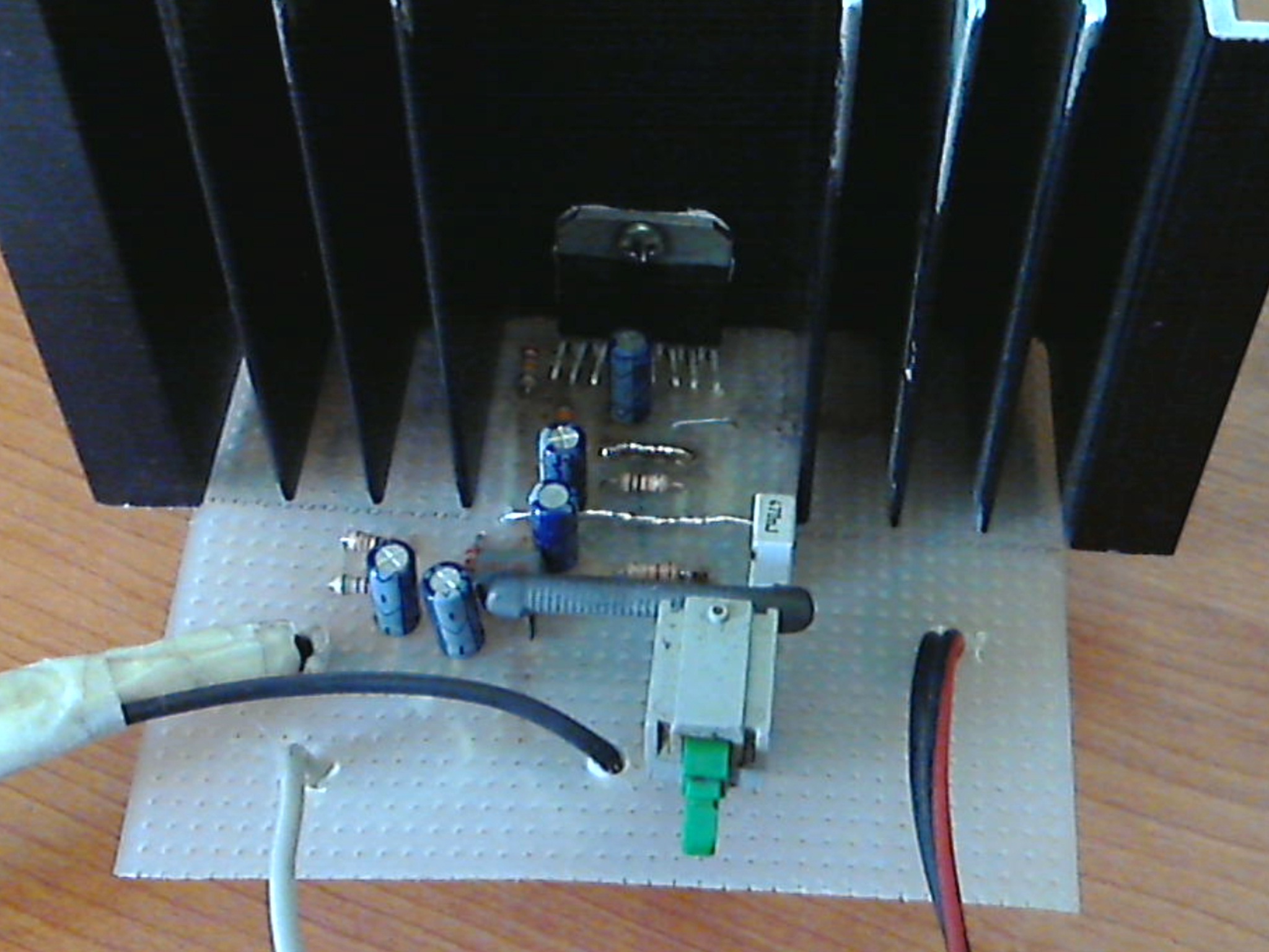

Bene, avevo dunque deciso di usare il TDA7294 e, molto sicuro di me, lo vado ad aquistare!                                       Avevo previsto di farlo sulla millefori, dato che non richiede tantissimi componenti esterni quindi un limitato ingombro meccanico :-)

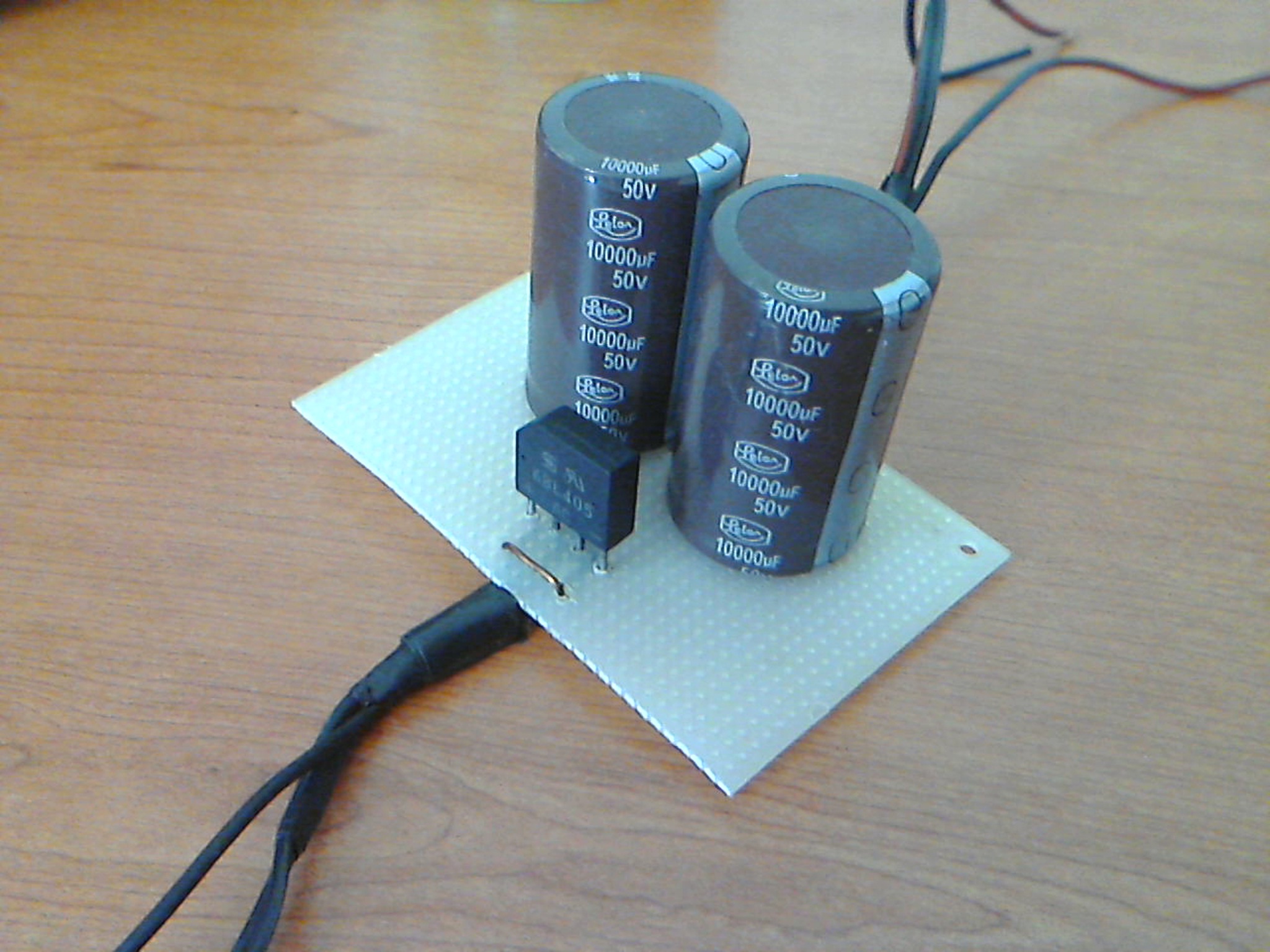

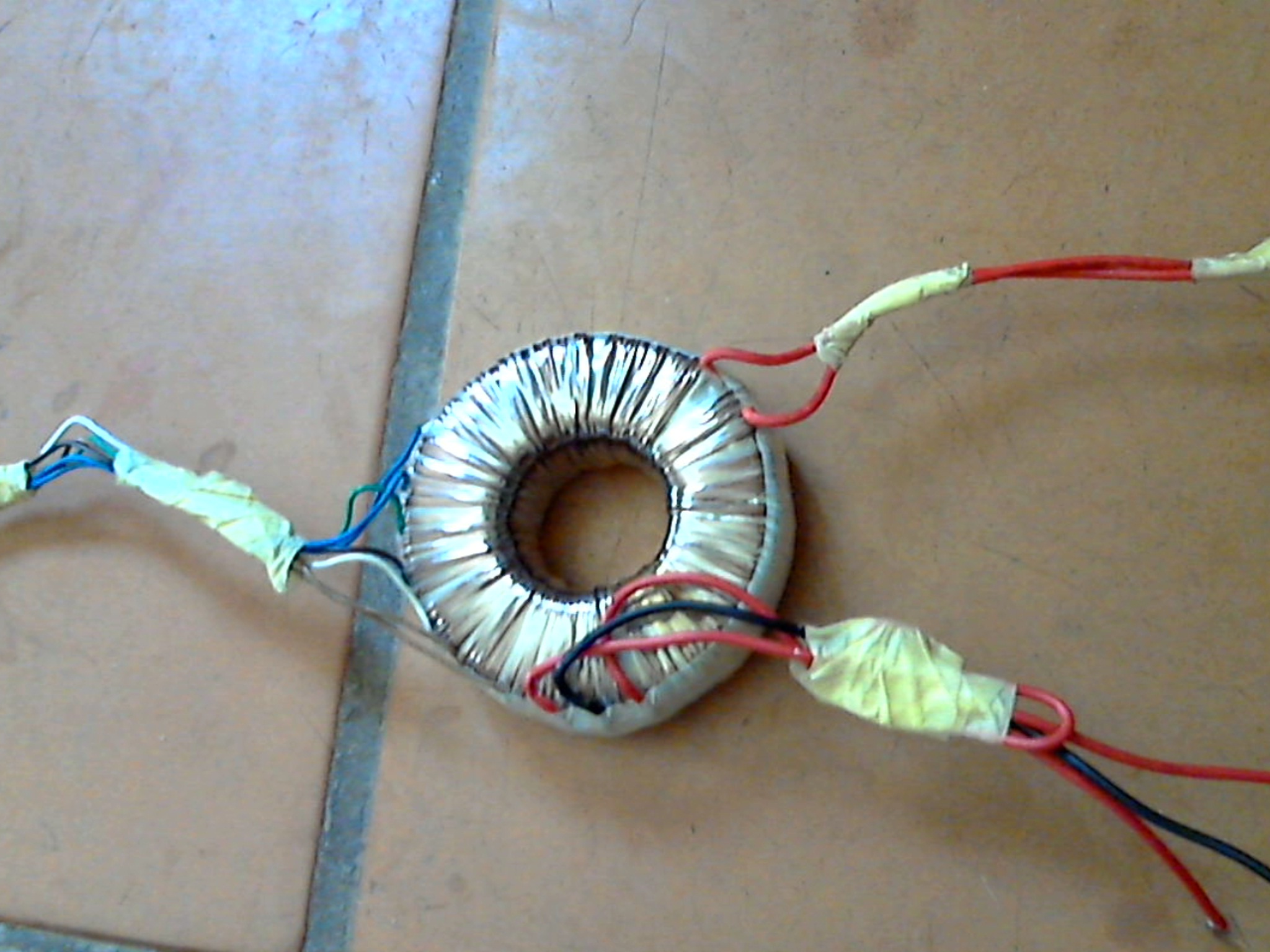

A questo punto comincio a recuperare dei fili e togliere la quaina di gomma che riveste il rame, per poi ricoprirlo di stagno e usarli come conduttori sulla millefori XD Una volta create una decina di "barre" di rame ricoperte di stagno, monto l'integrato sulla millefori e intanto collego positivo e negativo, poi metto i condensatori, le resistenze, le collego tra loro esattamente come sullo schema ed ecco l'amplificatore montato!!!!!!!!! Per il filtro ho usato un paio di condensatori da 50v e 10'000µF, e un ponte di graetz da 5A. Ma purtroppo per l'alimentatore mi sono dovuto accontentare di 13+13Vca e 2,5A in uscita, eccolo qui:
nonostante l'integrato richiede 27+27v che rettificati danno circa 40+40Vcc, va beh...ne troverò uno decente spero.

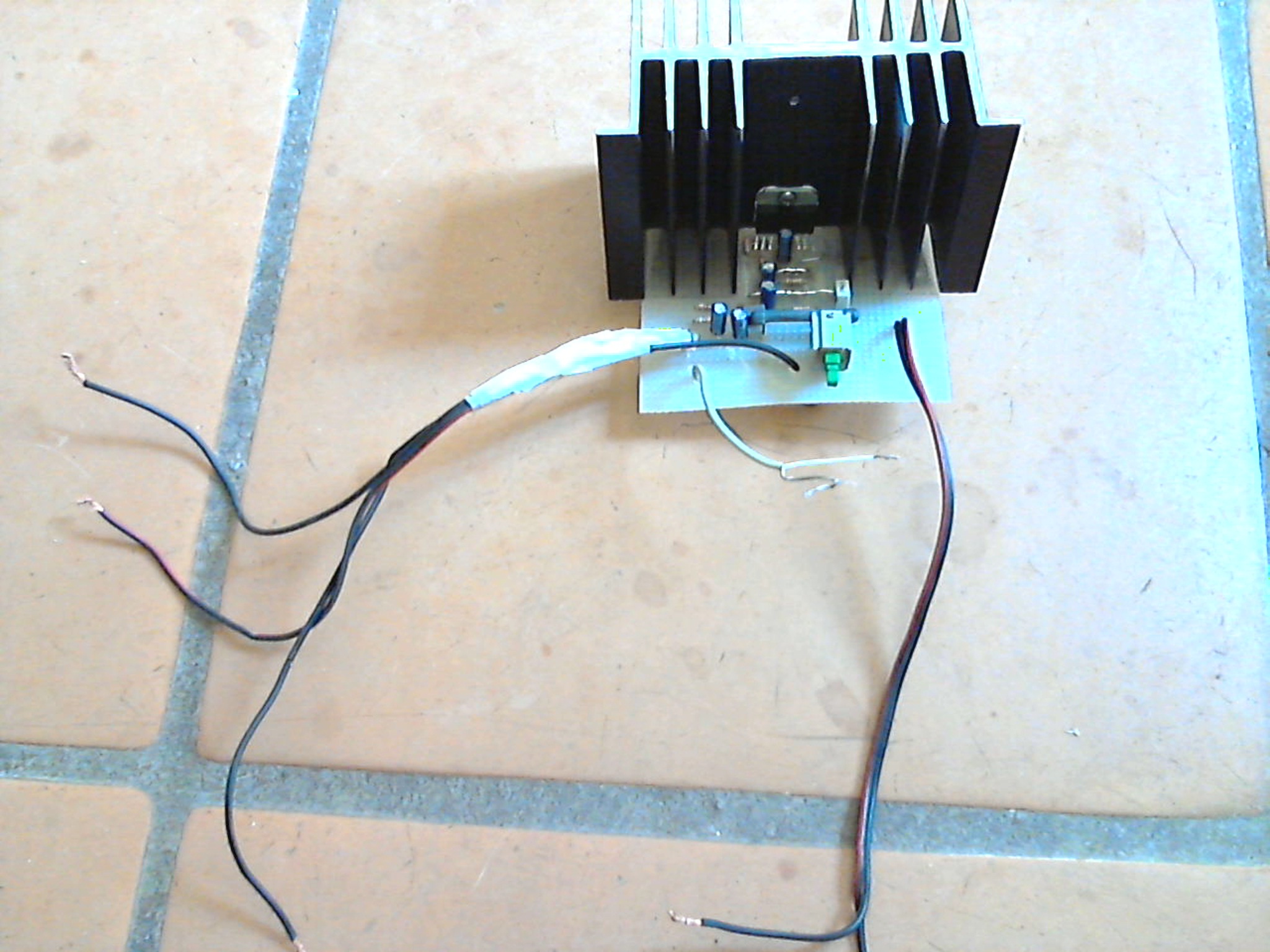

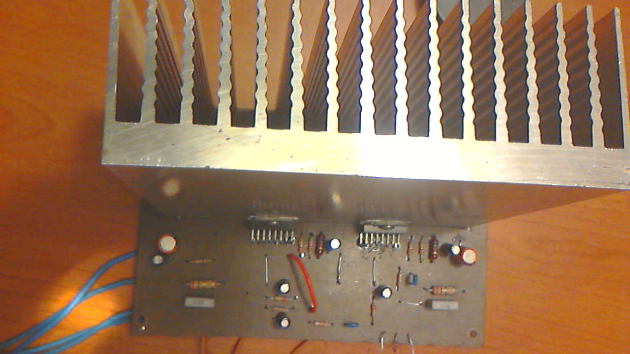

Dunque realizzato il tutto (alimentatore, filtro e amplificatore stesso) mi rimane da mettegli un grosso dissipatore termico, per lo smaltimento del calore, beh con 50W da dissipare ce ne vuole uno bello grosso :-) quindi, aquistato anche questo, pratico un foro per fissarlo con una vite all'integrato, interponendoci anche un pò di pasta termica, per un trasferimento termico |integrato -----> dissipatore| migliore possibile!!! Bene, siamo giunti al collaudo di questa mia creazione XD Bene: Collego  ai 3 terminali dell'amplificatore (positivo-massa-negativo, quindi +18v  0v  -18v)

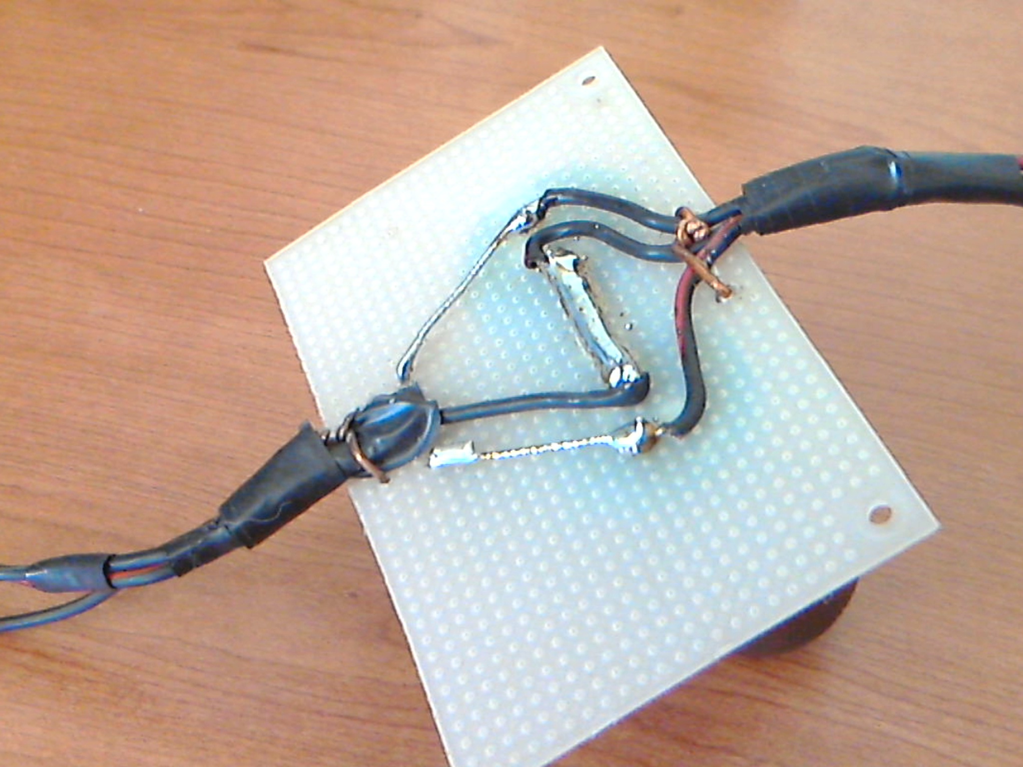

il rettificatore con i grossi elettrolitici, e al rettificatore (che l'ho fatto separato sempre su millefori) i tre terminali dell'alimentatore (13v  0v  13v).
Qui potete vedere i grossi condensatori di filtro ed il ponte di graetz:
                                                                                                               e dietro il lato saldature:
Non resta che accendere l'alimentatore!!! Non immaginate quanto ero emozionato prima di premere l'interruttore di accensione, però mi faccio coraggio e accendo: che sarà successo all'accensione?? Chi lo sa??? Ve lo dico io: ASSOLUTAMENTE NIENTE!!!!!!!!!!!!!!!!!!!!!!!!
Nessun suono nelle casse :-(

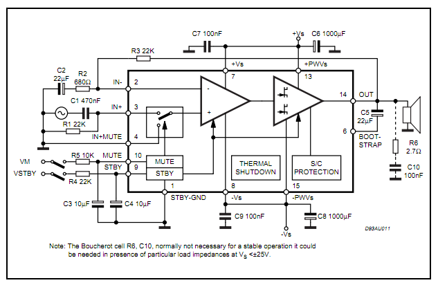

In quel momento ero veramente deluso, ma poi quando riguardo lo schema, noto che questo integrato e previsto di MUTE e STAND-BY, e che si disattivano solo se si applica una tensione al pin 9 e al pin 10 (pin 9 per lo standby e pin 10 per il mute) superiore ai 3v!!!!!! Quindi avevo collegato entrambi al ramo positivo del circuito con un interruttore in serie, in modo che, quando si preme, entra sia in mute che in standby, e quando lo si rilascia, che cominci a funzionare.
Bene, con l'interruttore premuto accendo, e come previsto non succede nulla, ed emozionato come mai, rilascio l'interruttore e, non ci potevo credere ma FUNZIONAAAAAA!!!!!!!!!!!!!                                                                                 Attacco al segnale di ingresso l'uscita audio del pc e faccio una piccola prova!!!!!

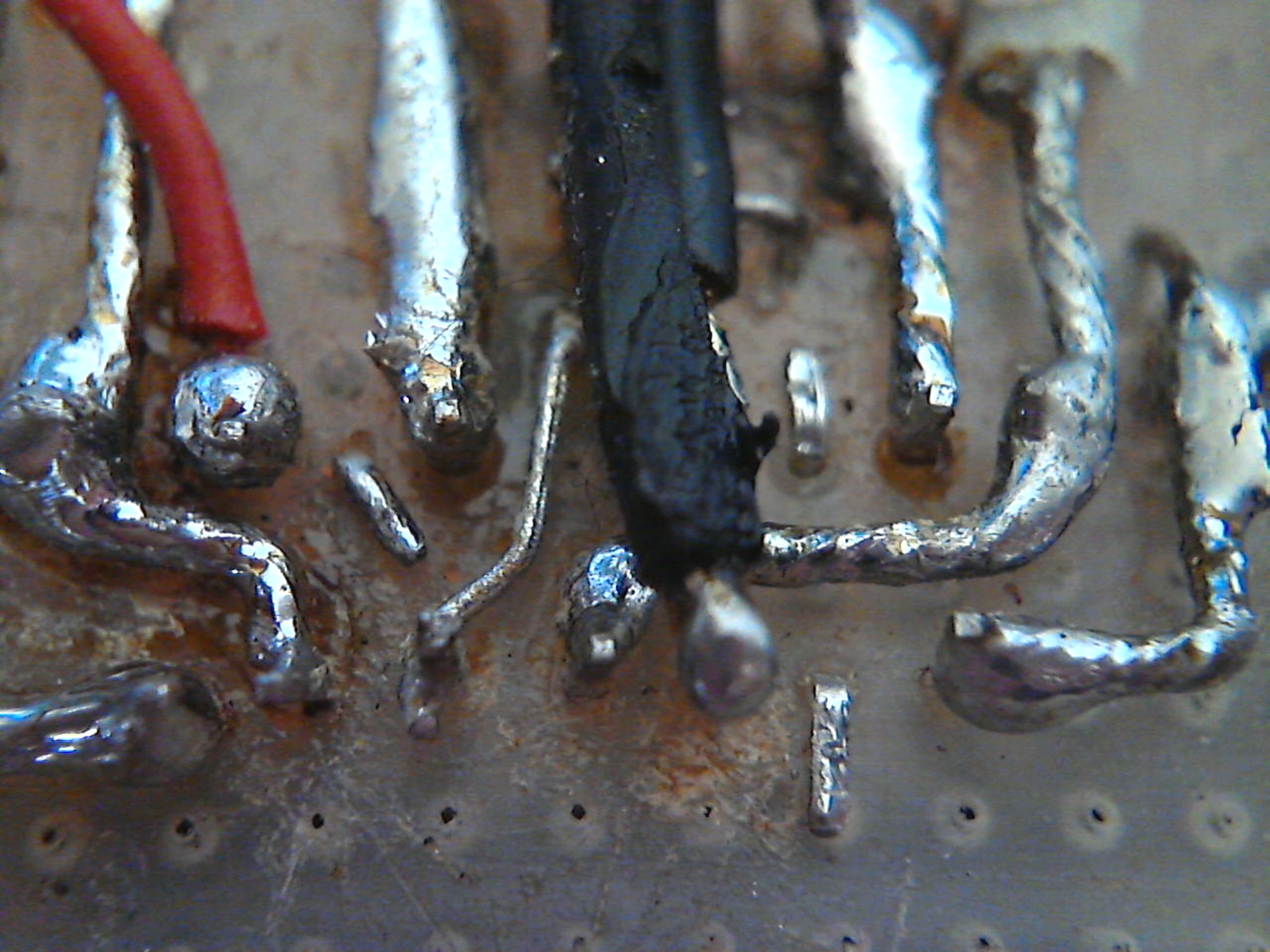

Ovviamente avevo precedentemente realizzato amplificatori, ma mai mi sarei sognato di farne uno da 100 WATT!!!!!!!!! Ecco qui altre foto che mostrano il mio amply completamente assemblato (scusate se non si capisce bene ma le ho fatte con la webcam) :
Ora vi mostro il lato saldature (ho dovuto mettere tutti quei fili per risparmiare spazio):

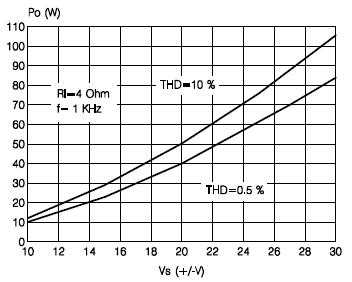

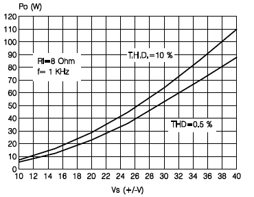

Allora: si tratta di un circuito integrato in package Multiwatt15 progettato come amplificatore in classe AB per applicazioni HI-FI, con stadio finale di potenza Dual-mos (Dmos), la sua massima potenza d'uscita con alimentazione a ±40Vcc è di 110W su un carico di 8ohm con una distorsione di 10%, come mostra il grafico:
        Questo grafico riguarda la potenza di uscita in funzione della tensione di alimentazione su un carico di 8ohm.
              Invece quest'altro riguarda sempre la potenza in base alla tensione di alimentazione, ma su un carico di 4ohm.
La corrente a riposo si agira intorno ai 35-40mA.
                                        Ed ecco lo schema che ho seguito per questo fantastico amplificatore

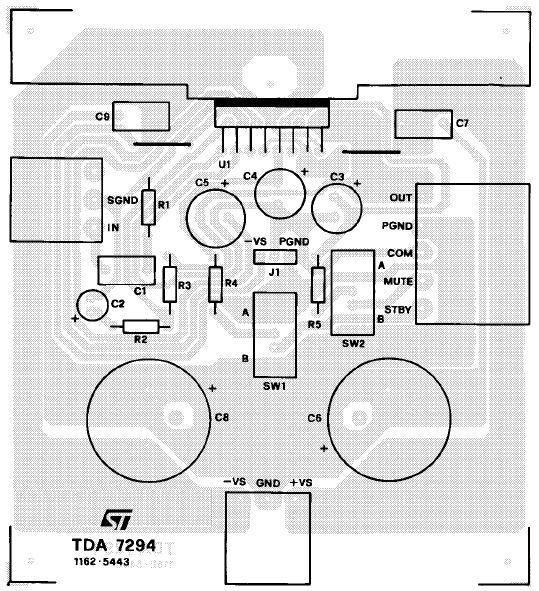

                     E per chi volesse farlo su una basetta (circuito stampato quindi) ecco il P.C.B:
   Ora la lista dei componenti:
           R1 --->  22K
           R2 --->  680ohm
           R3 --->  22K
           R4 --->  22K
           R5 --->  10K
           R6 ---> (solo per alimentazione minore di ±25Vcc) 2.7 Ohm / 1W
           C1 --->  0,47µF
           C2 --->  22µF
           C3 --->  10µF
           C4 --->  10µF
           C5 --->  22µF
           C6 --->  maggiore di 4700µF / 63V (l'ideale sarebbe 10000µF / 63V)
           C7 --->  0,1µF
           C8 --->  maggiore di 4700µF / 63V (l'ideale sarebbe 10000µF / 63V)
           C9 --->  0,1µF
           C10-->  (solo per alimentazione minore di  ±25Vcc) 100nF
                  NOTA: I grafici, lo schema e il P.C.B. li ho presi da   http://search.datasheetcatalog.net/key/TDA7294

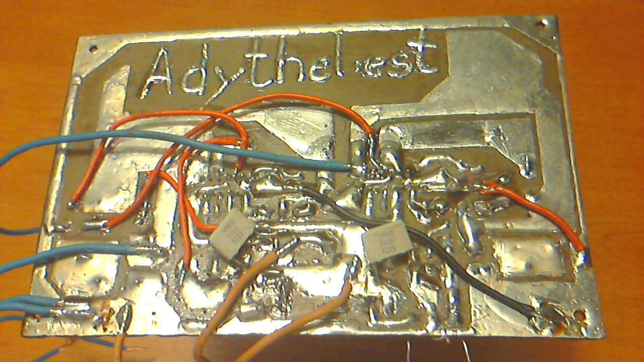

Modifica 10/07/2011:

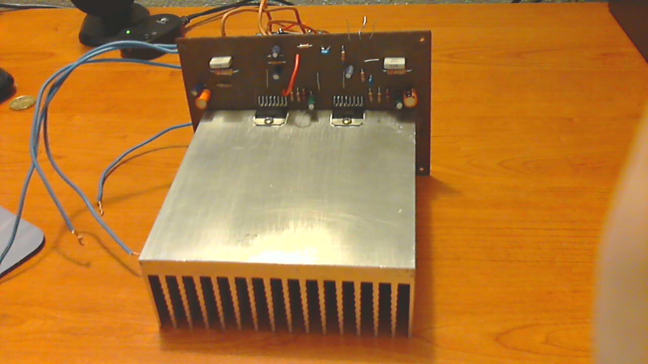

Grazie a tutti i vostri utili commenti e consigli, mi sono deciso di rifare tutto quanto su PCB!!!!
Ecco il risultato:
I fili "volanti" sono solamente provvisori ovviamente, li ho messi solo per la prima prova per vedere se funziona!!
 Il risultato rispetto a quello su millefori è decisamente migliorato! Si, lo so, non avrei dovuto caricare di stagno tutte quante le piste, ma così almeno sono sicuro che reggerà i 200 Watt totali !!!!!!!!!!!!!

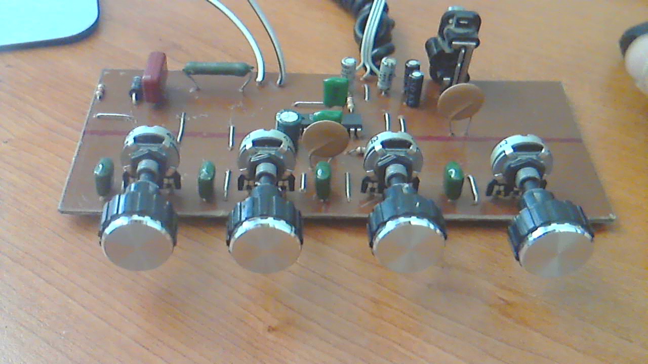

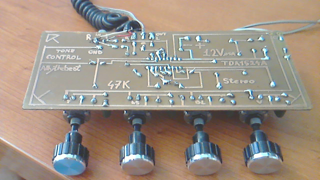

 Questa volta l'ho fatto anche stereo ed ho aggiunto anche un controllo toni con volume, bilanciamento, bassi ed alti grazie all'integrato TDA1524A!!!!!
Le piste sono state fatte a mano con un pennarello per circuiti stampati, aiutandomi con una squadra!!!!! Mi scuso per la pessima qualità delle immagini, ma con la web che ho non ho potuto fare di meglio :-) Un ringraziamento a tutti coloro che mi hanno dato una mano nel migliorarmi!!!!
