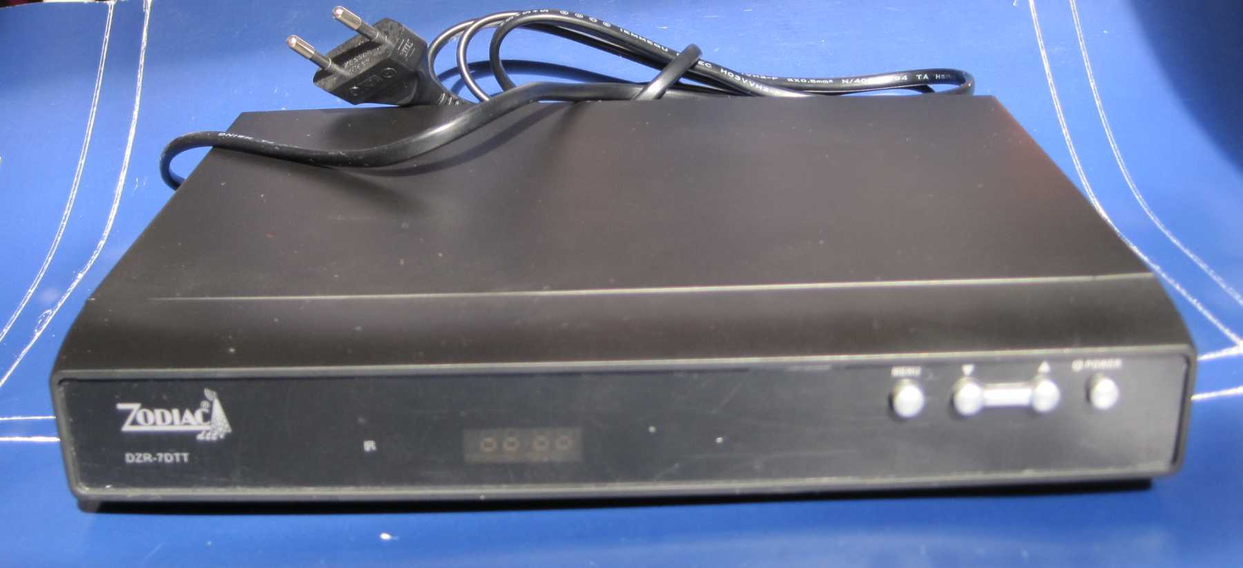

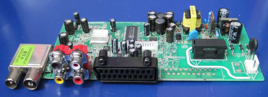

Esternamente si presenta cosi':

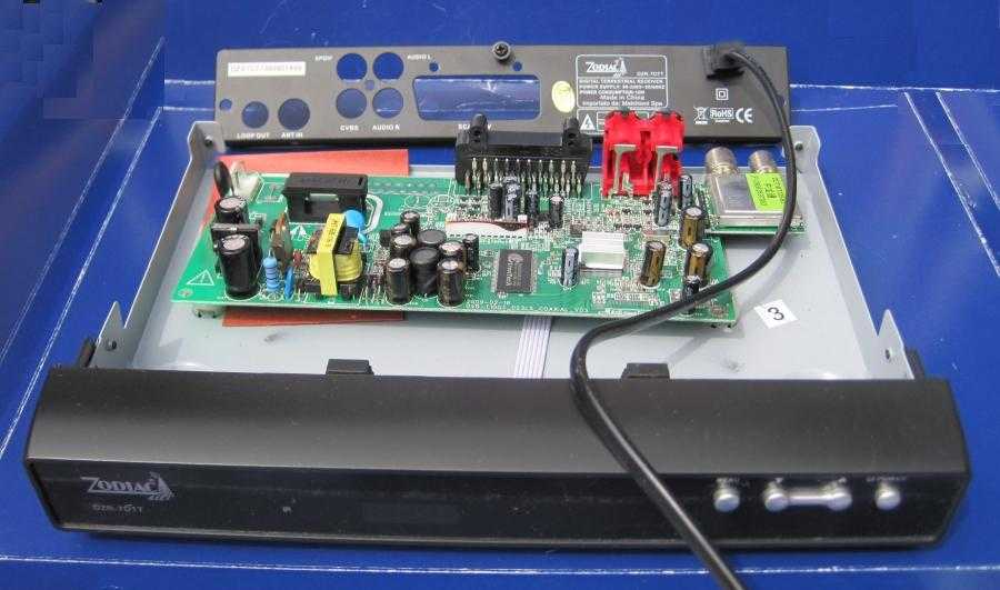

Riuscire ad aprirlo e' stato una impresa, oltre alle viti il coperchio superiore e' pure a incastro, ecco le parti di cui e' composto.
La ricerca del guasto

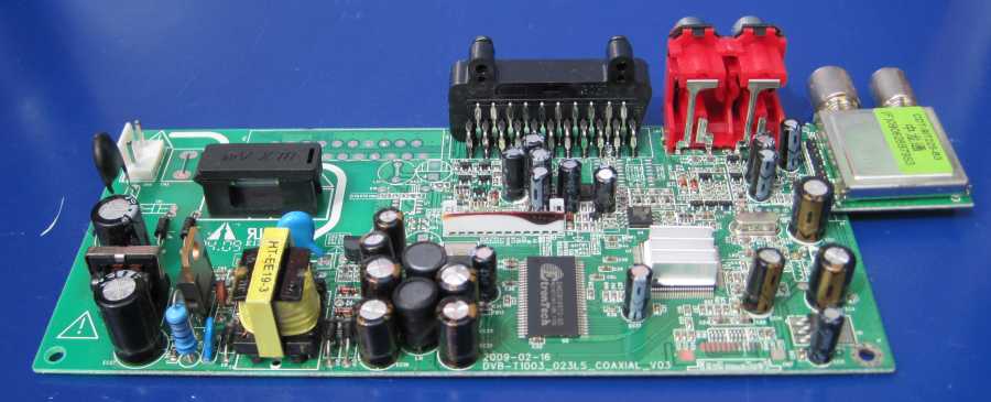

Esaminiamo la scheda, vediamo se a occhio si nota qualcosa di anormale.

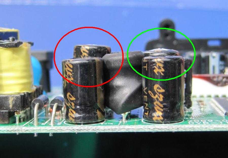

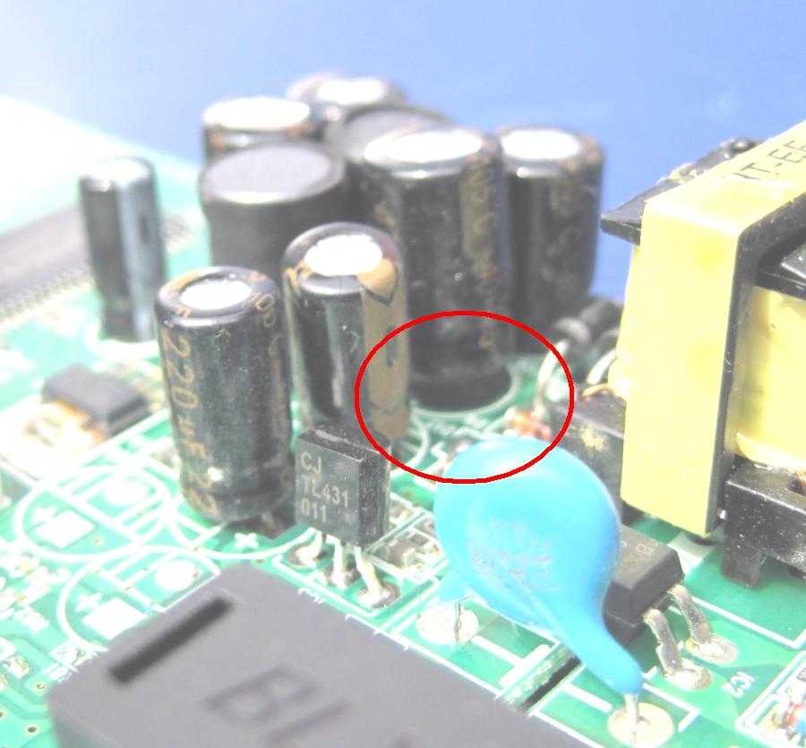

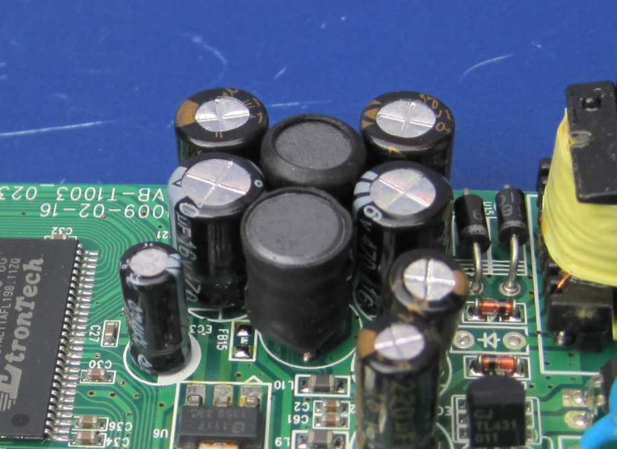

Sapendo dove guardare si notano, tra i condensatori di livellamento, vicino al trasformatore switching giallo, due condensatori un po' strani.
Quello cerchiato in rosso, nonostante siano tutti uguali, della stessa capacita' e tensione, e' piu' alto degli altri, mentre quello cerchiato in verde ha la cima rigonfia, entrambi fanno parte del livellamento della 5V.

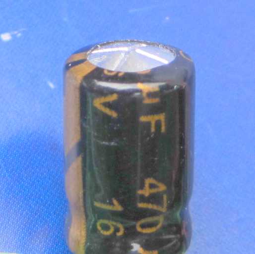

Nella foto a destra quella macchia nera cerchiata in rosso, non e' un'ombra, ma e' la guarnizione di gomma che sta per essere espulsa da sotto, normalmente non deve capitare perche e' la cima del condensatore che deve aprirsi, per questo in fase di costruzione viene incisa a forma di X.

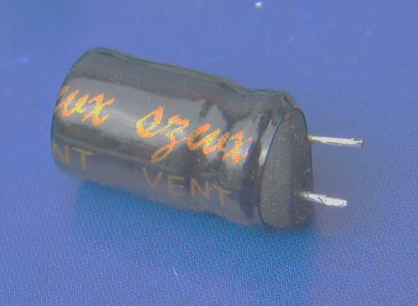

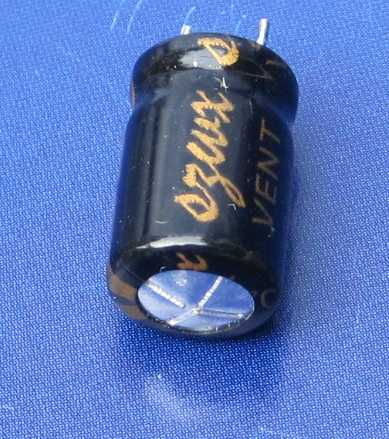

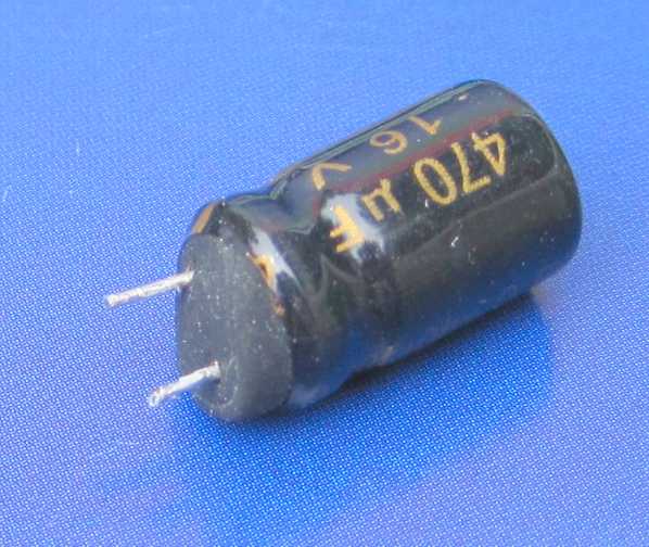

Visto che dobbiamo sostituirli, togliamoli ed esaminiamoli da vicino, cosi', per curiosita'.
Eh, si! sono decisamente andati!

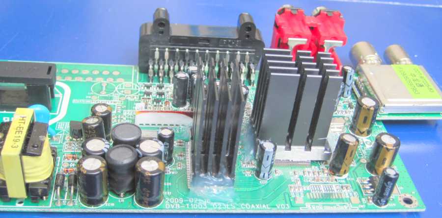

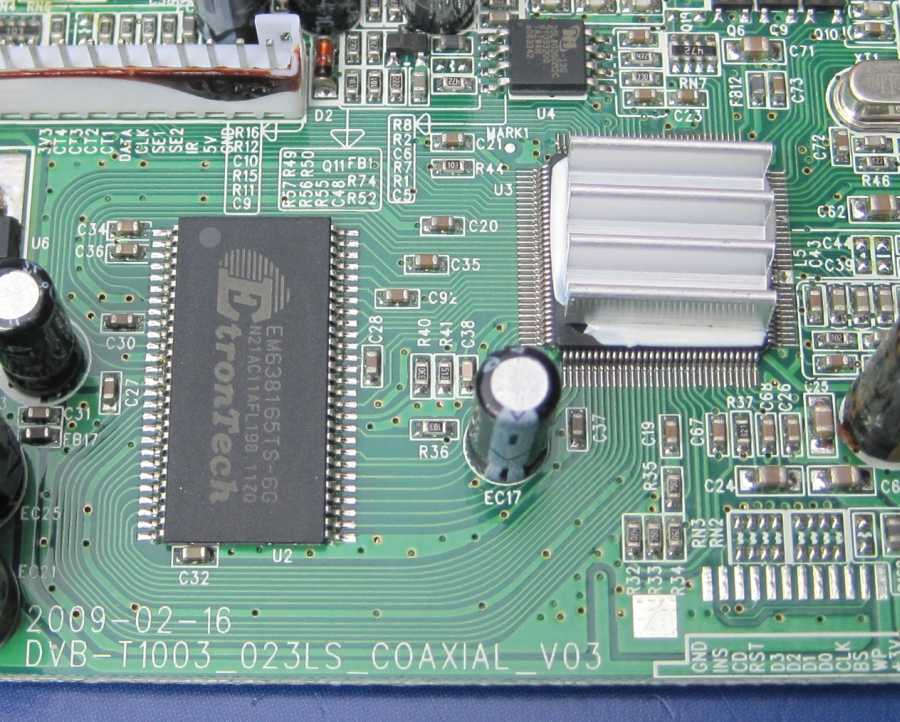

Vediamo ora di risolvere l'altro problema: quello del surriscaldamento dei chip e la loro morte prematura.

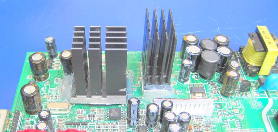

Come si nota, la memoria non presenta dissipatore e il microprocessore ne ha uno che definire "una crosta" e' poco, serve solo a lasciare trascorrere il tempo della garanzia prima del guasto finale!
Per conoscere meglio il problema potete leggere il mio articolo:
http://www.grix.it/viewer.php?page=9674

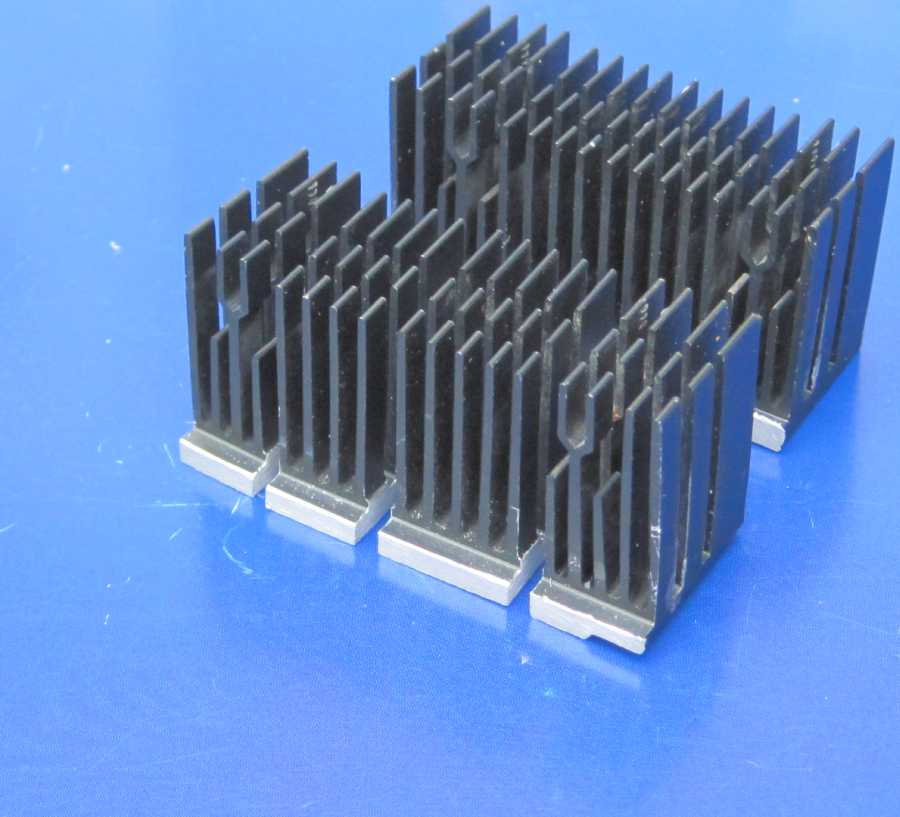

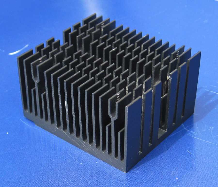

Per questa operazione mi sono procurato il dissipatore di una CPU:
Ora si tratta di segarlo per ricavarne i due dissipatori, eccolo qui sotto affettato con affetto.

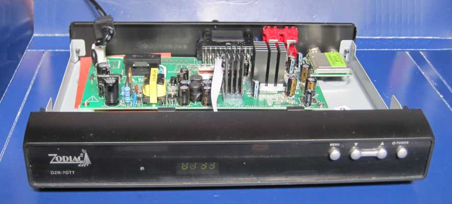

Dopo aver tolto "la crosta" e pulito bene la superficie con la lama del taglierino, ho depositato un po' di pasta conduttiva sopra gli integrati e ho pressato bene i due dissipatori in modo da espandere la pasta ed espellere l'aria, poi li ho fissati ai lati con del silicone, ecco il risultato:
Riassembliamo il tutto e prima di chiudere colleghiamo la spina, anche se non si nota chiaramente, sul display ricompare l'ultimo numero di canale ( 133 ) selezionato al momento del fattaccio.
I dissipatori sono 1 mm piu' alti dello spazio disponibile, quando ho messo il coperchio superiore questo ha fatto una impercettibile pancia, in questo modo provvede a tenere premuti al loro posto i dissipatori, inoltre il contatto con la lamiera del coperchio fa in modo che anche questa entri a far parte del sistema di dissipazione, ora appoggiando la mano sopra e' decisamente calda.
Mi sono premurato di misurare le temperature prima della chiusura del coperchio: con 28°C in casa il dissipatore del microprocessore video raggiunge la temperatura di 57°C, mentre il dissipatore della memoria raggiunge i 48°C.
Temperature del tutto accettabili, provate un po' a immaginare quale sarebbe la temperatura che raggiungerebbero senza questa superficie di alluminio!

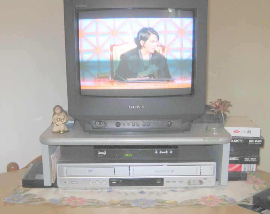

Chiuso il tutto e ricollegato alla TV il decoder ha ripreso a funzionare perfettamente:
