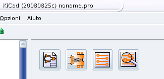

La prima cosa che ci apparirà è una finestra nella quale scegliere l'attività da svolgere e la cartella di lavoro.

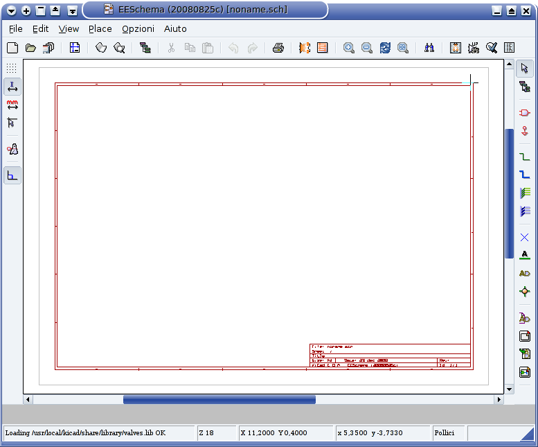

Cliccando sulla prima a sinistra delle quattro icone presenti, possiamo cominciare ad usare il programma per disegnare lo schema del circuito elettronico.
Nella finestra troviamo l'area di lavoro con le numerose icone. passando col mouse accanto a ciascuna icona, apparirà un riassunto della funzione.

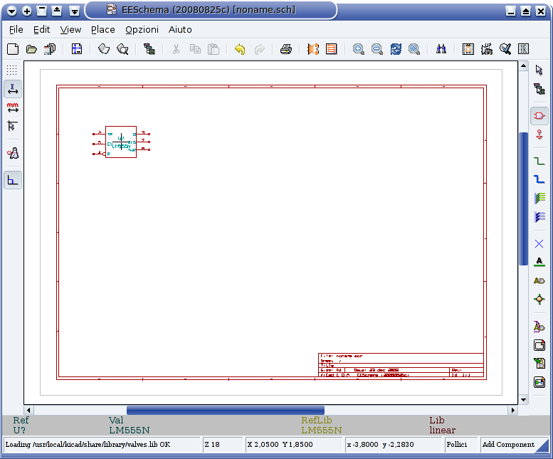

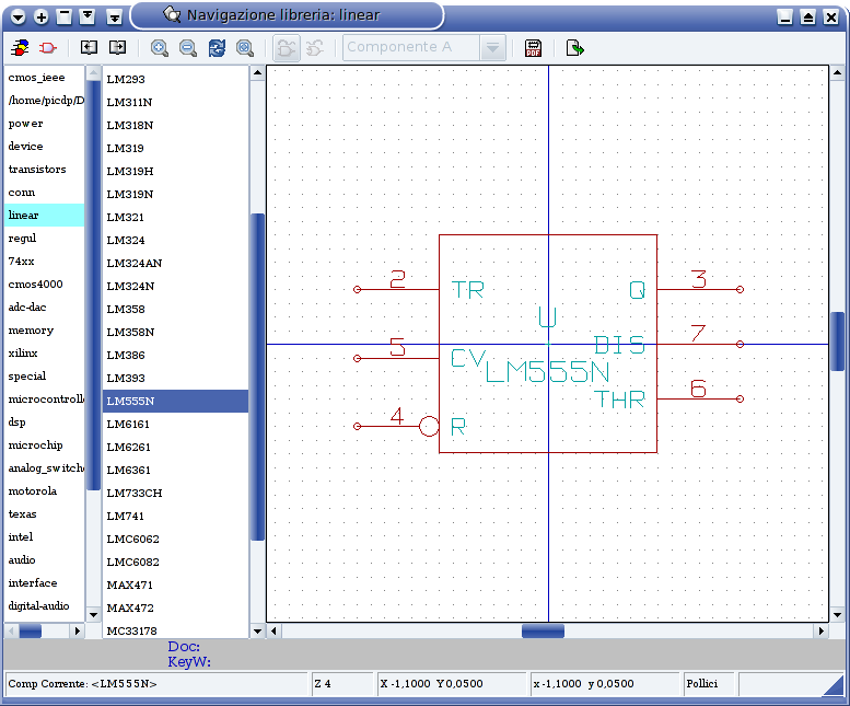

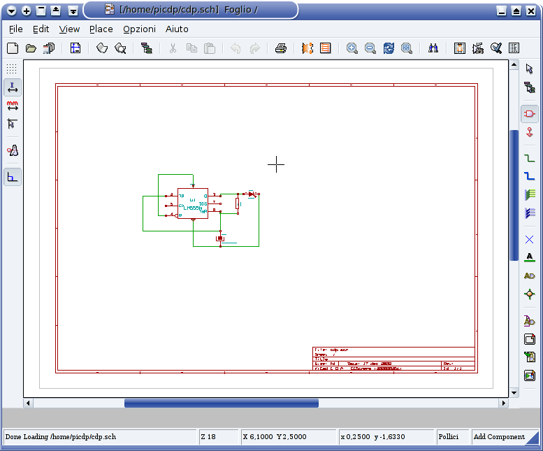

La prima cosa da fare è scegliere il componente necessario.
Per fare questo clicchiamo sull'icona a forma di porta logica AND e quindi clicchiamo col mouse sull'area di lavoro, facendo così aprire la finestra per la scelta dei componenti.
In questa finestra possiamo a scegliere i componenti necessari, dallo storico, che comprende i componenti finora usati nel progetto, e che ovviamente all'inizio è vuoto, o dalle librerie, cliccando su esplora librerie.
Come schema di esempio ho scelto un circuito molto semplice, un banale led  lampeggiante col 555, per cui mi serviranno il 555, una resistenza, un condensatore ed un led ad alta luminosità, alimentabile ad esempio con 3 batterie ricaricabili messe in serie.
Cominciamo con scegliere il 555 e posizioniamolo nello schema.

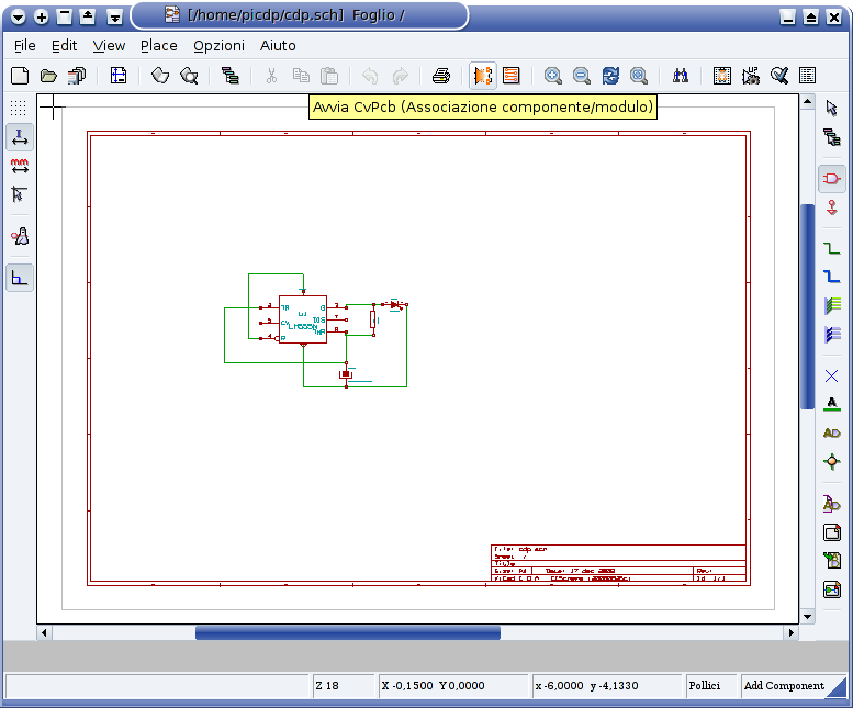

Quindi scegliamo e posizioniamo tutti gli altri componenti necessari, ottenendo così lo schema elettrico del circuito desiderato.

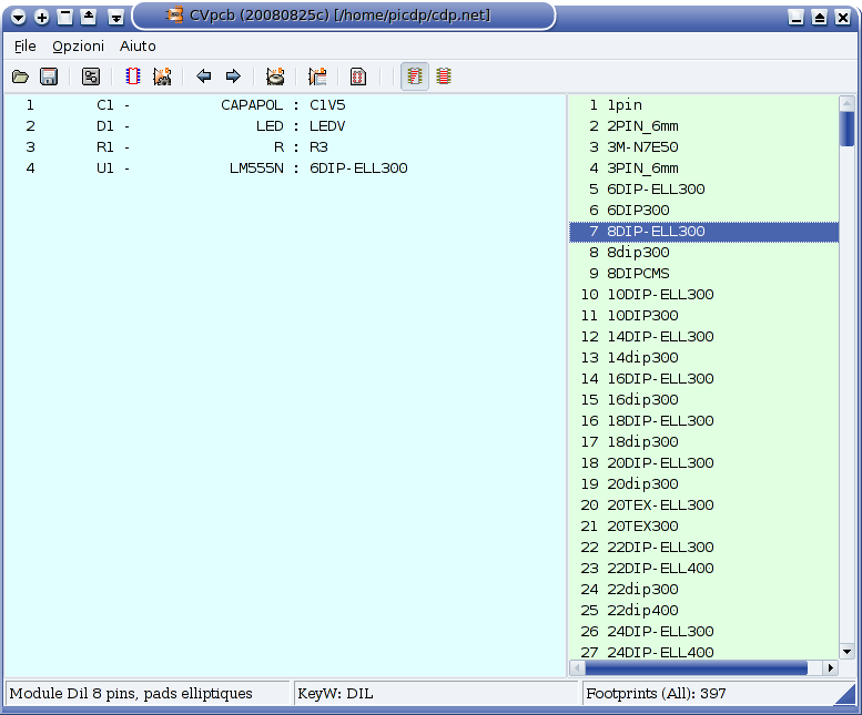

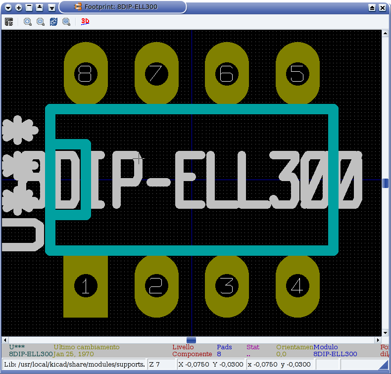

Terminato il disegno dello schema, passiamo ad associare a ciascun componente la forma che dovrà avere sul circuito stampato cliccando sull'icona avvia CVPCB.
Ad esempio al 555 associamo la classica forma DIP8, e per gli altri scegliamo la forma più opportuna. Questo passaggio può essere molto lungo se nel circuito sono presenti componenti di forma strana.

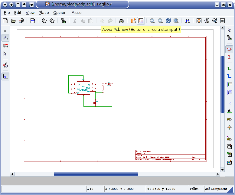

Una volta terminata l'associazione possiamo tornare alla pagina con lo schema.

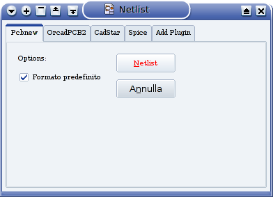

Quindi nella pagina generiamo la netlist che ci servirà per il successivo sbroglio manuale o automatico ed infine passiamo allo sbroglio.

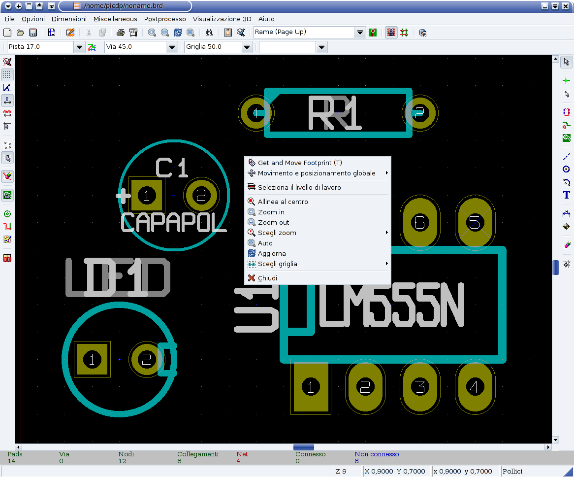

Apriamo quindi la parte di programma relativa allo sbroglio e carichiamo la netlist salvata precedentemente.

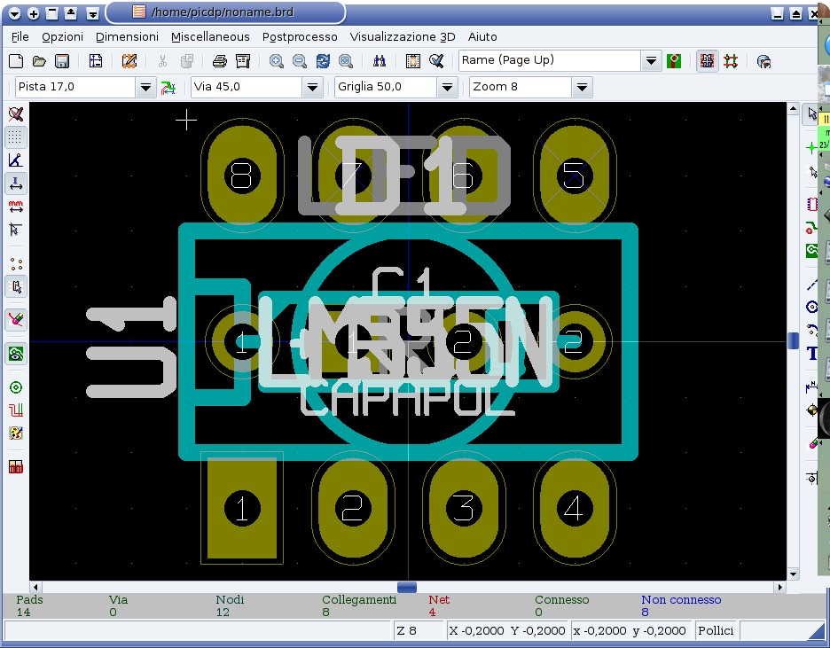

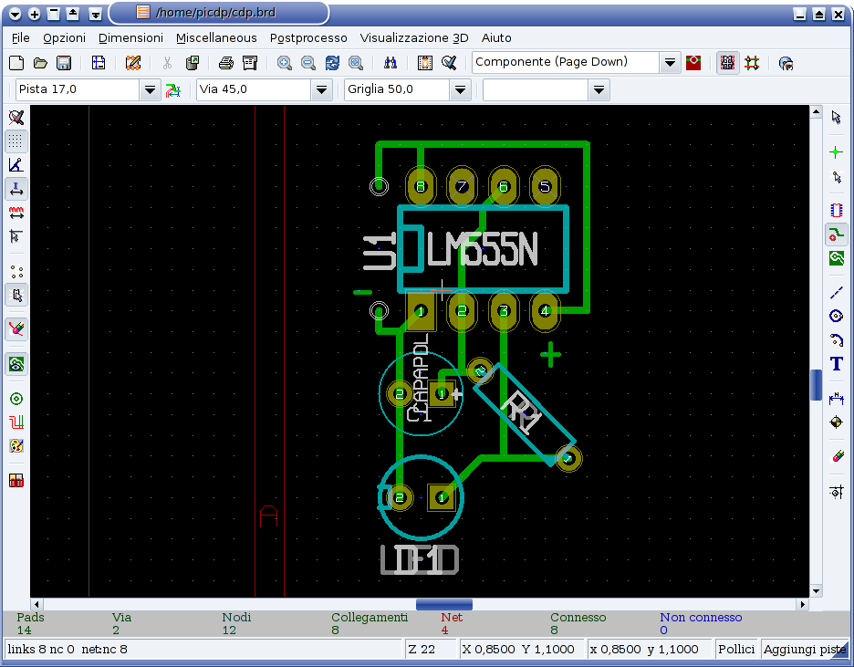

Appariranno i componenti sovrapposti, che posizioneremo sul PCB secondo un certo ordine.

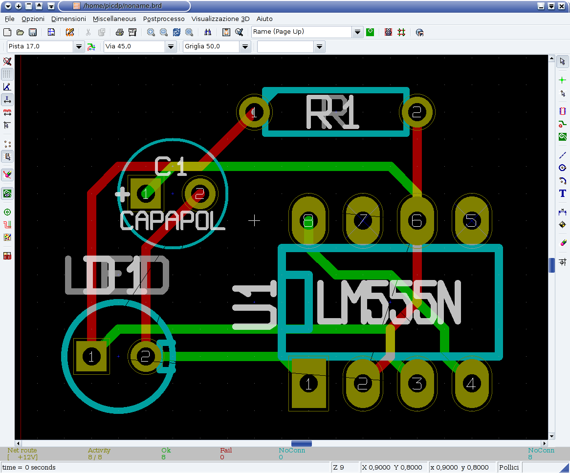

Terminato il posizionamento dei componenti, durante il quale vedremo anche le connessioni previste con gli altri componenti e passiamo allo sbroglio automatico per farci un'idea della complessità dello stampato.
Possiamo impostare lo sbroglio fino a 16 strati.

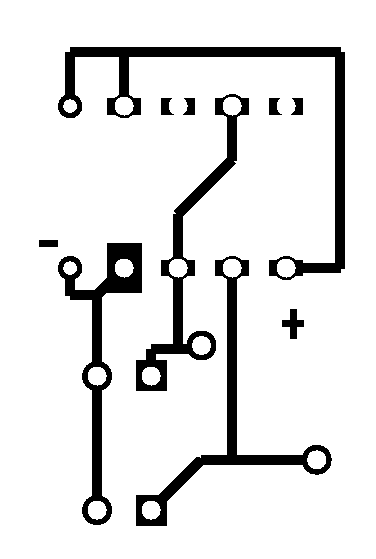

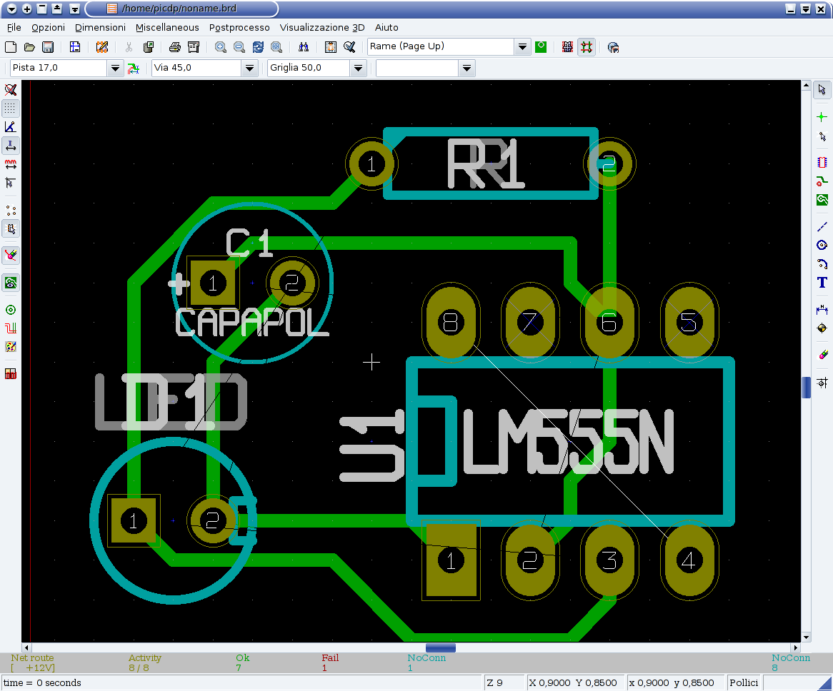

Nelle figure vediamo lo sbroglio a doppia faccia e a singola faccia del  nostro circuito; nel caso in cui  con lo sbroglio automatico non fosse possibile disegnare una pista, come nella figura a destra tra i pin 4 e 8 del 555, apparirà una linea.
Facendo vari posizionamenti,  vari sbrogli automatici e aggiustando la forma delle piste, arriviamo al disegno dello stampato finale.

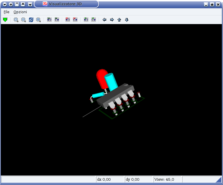

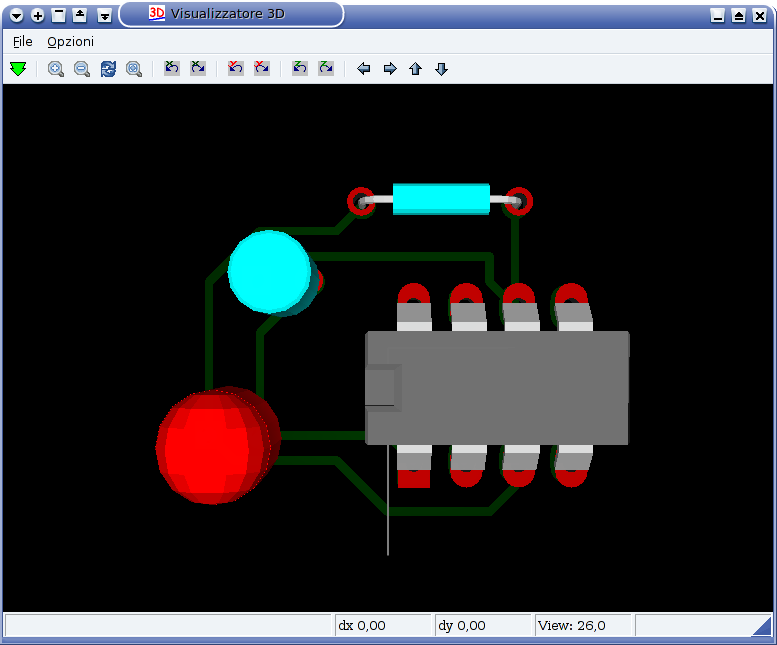

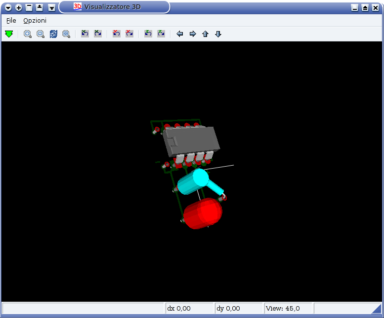

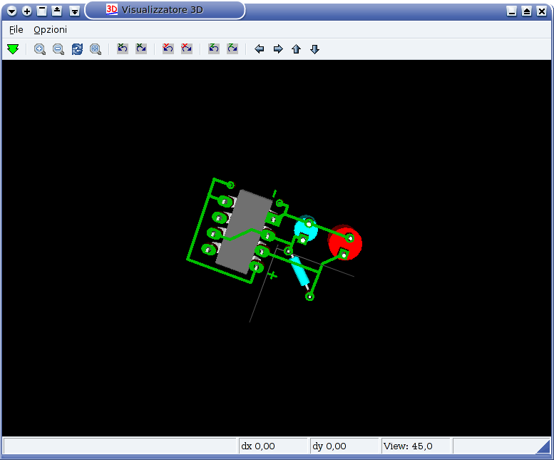

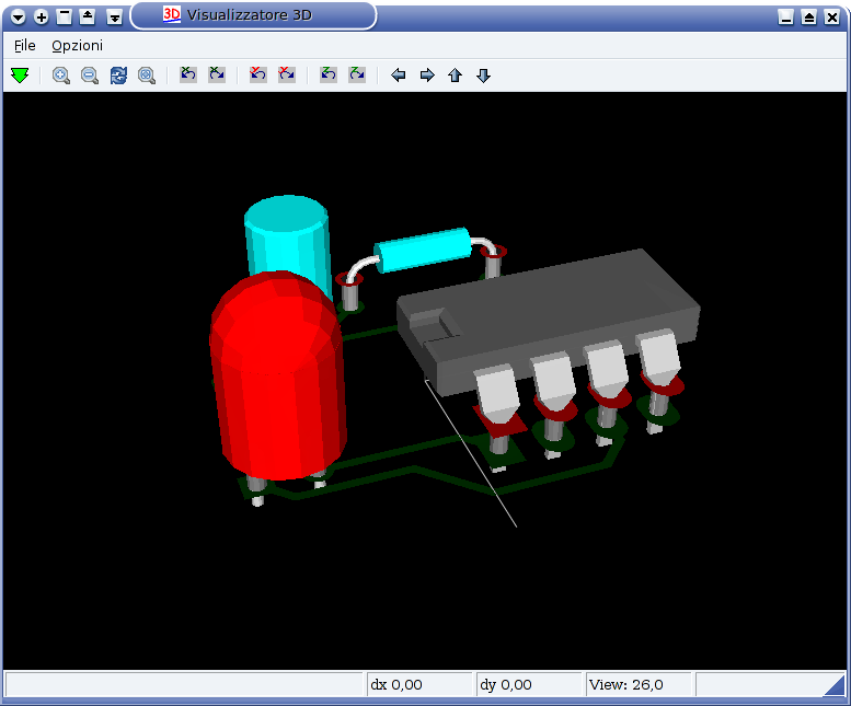

Alcuni esempi della simulazione tridimensionale del circuito come sarà dopo la realizzazione, nelle due figure in alto secondo la prima disposizione dei componenti, nelle altre quattro figure in basso, secondo lo schema ottimizzato.

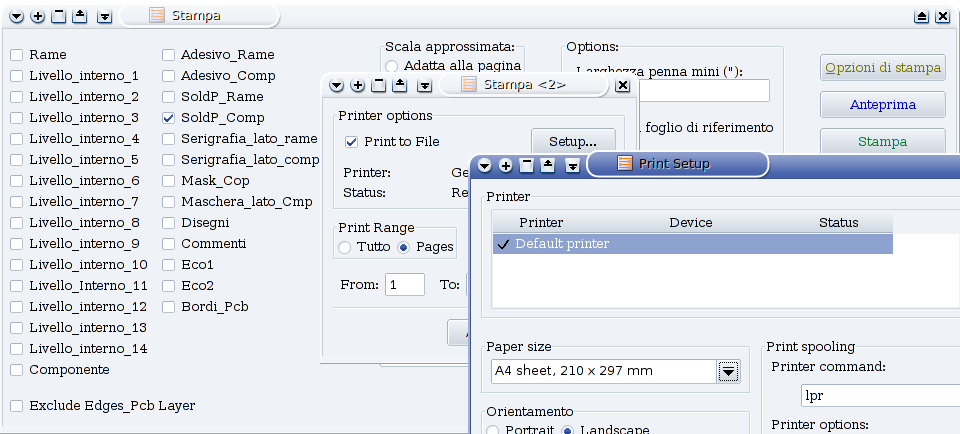

Una volta soddisfatti del lavoro, possiamo stampare il master dello stampato da usare secondo il metodo di protezione dall'incisione che riteniamo più opportuno.
