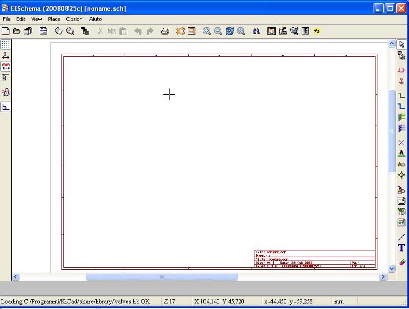

Dal menù presente sulla parte sinistra di Eeschema
Fig-1

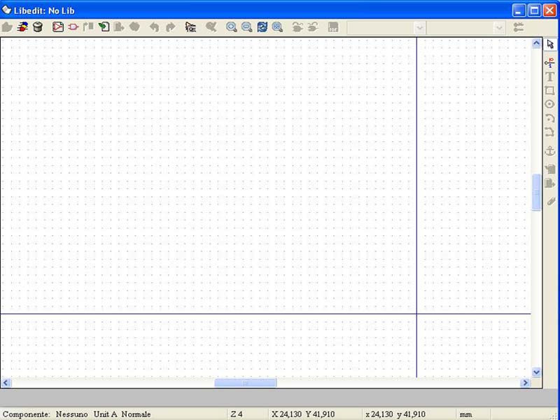

clicchiamo sull'icona in modo da convertire l'unità di misura della griglia da pollici a millimetri e successivamente sull'icona per aprire l'Editor di Librerie visibile nella successiva figura [Fig-2].
Fig-2

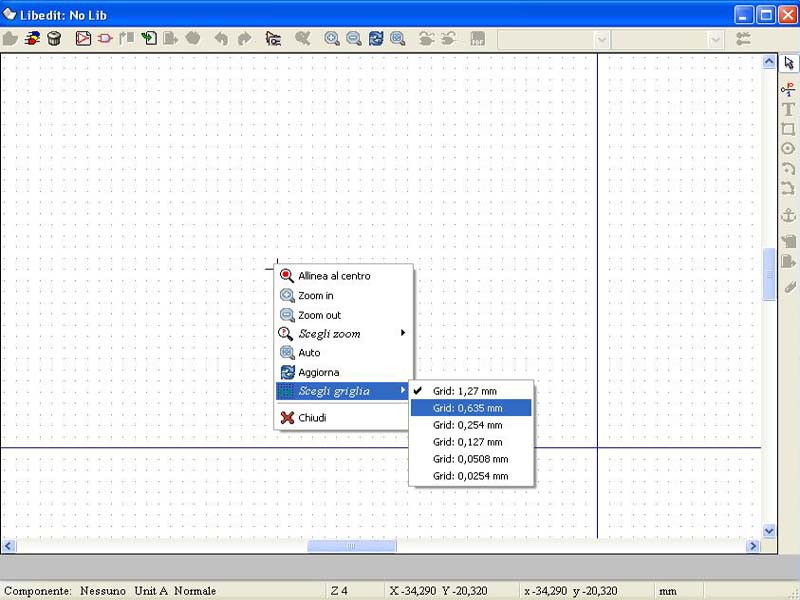

Cliccando col tasto dx del mouse sull'area del disegno, dal menù a tendina che compare, selezioniamo il passo della griglia a 0.635 mm perchè così facendo sarà più semplice disegnare il nuovo componente [Fig-3]
Fig-3

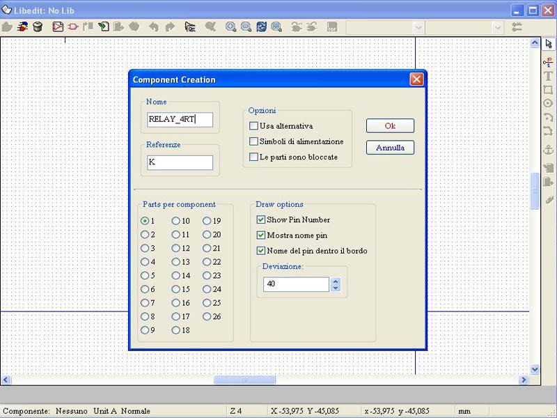

Cominciamo a costruire il nuovo componente che chiameremo [RELAY_4RT] cliccando sull'icona ico (la quarta) posta nel menù in alto.
Scriviamo, nella nuova finestra visualizzata [Component Creation], nei campi [Nome], [Referenze] e spuntiamo le varie opzioni come compare nella succeva figura [Fig-4]
Fig-4
Nota     Le informazioni relative a questa finestra si possono trovare nella traduzione dell'Help nel file allegato.

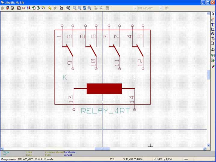

Il risultato finale del nostro lavoro sarà quello che è rappresentato nella successiva figura [Fig-5]
Fig-5
Per capire come è stato realizzato andremo ad analizzare la precedente figura in ogni singola parte del disegno per comprendere come è stato creata.

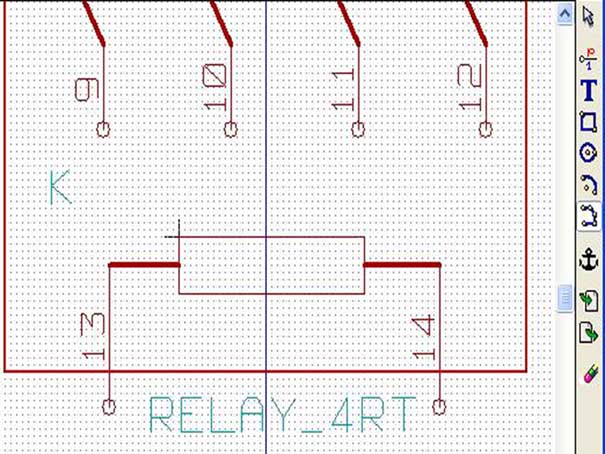

Cominciamo col corpo della bobina del relè (quella compresa tra i pin 13 e 14); per tracciare le linee che la compongono si usa l'icona presente nel menù di destra come illustrato successivamente [Fig-6].
Fig-6

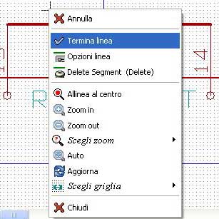

Terminato di tracciare il corpo, cliccando col tasto dx del mouse, nel menù a tendina che compare si seleziona [Termina Linea] che cliccheremo per chiudere la sessione di questo primo disegno [Fig-7].
Fig-7

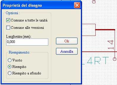

Per procedere al riempimento del corpo della bobina basta cliccare su una linea che la compone, sempre col tasto dx del mouse, e successivamente, dal solito menù a tendina, [Opzioni Linea] quindi dalla finestra che viene visualizzata spuntare l'opzione [Riempito] come illustrato nella successiva figura [Fig-8]
Fig-8
Dopo aver eseguito questa procedura si ottiene il risultato visibile in Fig-5
Sempre con la stessa procedura,quella che permette di visualizzare la finestra delle [Proprietà del disegno] è possibile modificare la larghezza della stessa linea sostituendo, ad esempio, nel campo [Larghezza (mm)] il valore standard di 0,000 con 0,100 o un altro valore più appropriato.
Il disegno dei pin che costituiscono il componente si ottiene utilizzando l'cona , la seconda presente nel menù di destra.
Cliccando su questa si ottiene una nova finestra in cui è possibile editare tutti i valori relativi al pin in oggetto, in questo caso vedremo la tipologia dei pin 1-2-3-4-5-6-7-8 che sono tutti dello stesso tipo escluso il numero che li contraddistingue [Fig-9].
Fig-9
Gli altri pin 9-10-11-12 si diversificano (oltre come ovvio per il valore del numero) anche per [Pin Lenght (mm)] di 3 mm e per aver spuntato nel campo [Orientamento Pin] l'opzione [Sopra].
Mentre i pin 13-14 hanno una [Pin Lenght (mm)] di 5 mm e hanno spuntato nel campo [Orientamento Pin] l'opzione [Giù].

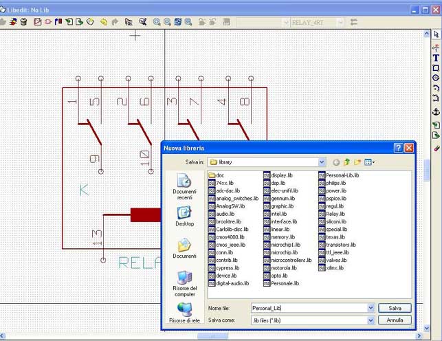

A questo punto il componente è costruito e non rimane altro che procedere al suo salvataggio; clicchiamo quindi sull'icona (la nona) presente nel menù in alto ottienendo la seguente schermata dove nel campo [Nuovo File] digiteremmo "Personal-Lib" e quindi la salveremo cliccando sul pulsante [Salva] come è evidenziato nella successiva schermata [Fig-10]
Fig.10

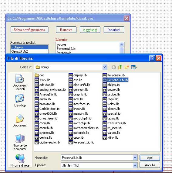

A questo punto non rimane altro che caricare la nuova libreria in Eeschema e cominciare ad utilizzare il componente appena creato.
Per far ciò si procede come segue.
Si chiude l'Editor di Librerie e si ritorna in Eeschema
Si seleziona il Menù [OpzioniLibrerie e Cartelle] da cui si ottiene la successiva finestra [Fig-11]
Fig-11
Cliccando sul pulsante [Aggiungi] nella finestra che compare si seleziona  la libreria "Personal-Lib" e quindi si clicca sul pulsante [Apri] come è visualizzato nella successiva figura [Fig-12].
Fig-12
Si chiude la finestra e da questo momento in poi la libreria e il relativo componente che abbiamo appena creato sarà disponibile per essere inserito nello schema elettrico che stiamo disegnando.
