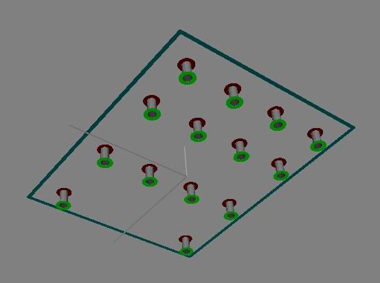

Bene, se ora carichiamo questo modulo in PCBNEW [Fig-1] (oramai sappiamo come fare) e ne visualizziamo la sua forma tridimensionale, quello che si ottiene è visualizzato in figura [Fig-2]
  Fig-1               Fig-2

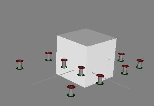

Onestamente un po' poco in quanto quello che sarebbe mia intenzione visualizzare dovrebbe corrispondere a ... [Fig-3]
    Fig-3
Non è il massimo, ma comunque più realistico della Fig-2.

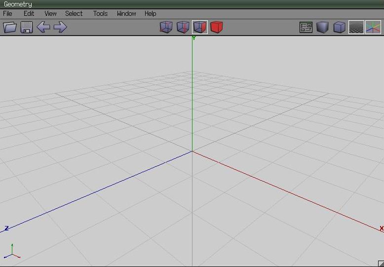

Dunque lanciamo il programma Wings3D e all'inizio ci appare ciò che è illustrato in figura [Fig-4]

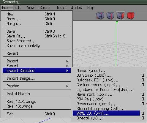

  • Il file con estensione .wrl (nel mio caso Relè_4Sc.wrl), viene creato con un dedicato comando di Wings3D e contiene tutte le informazioni che Kicad utilizzerà per la visualizzazione tridimensionale
  • Per creare il file Relè_4Sc.wrl procedere come illustrato in [Fig-5] quindi, nella successiva finestra che compare, selezionare il percorso e digitare il nome del file (Relè_4Sc.wrl)

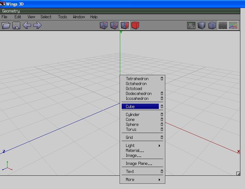

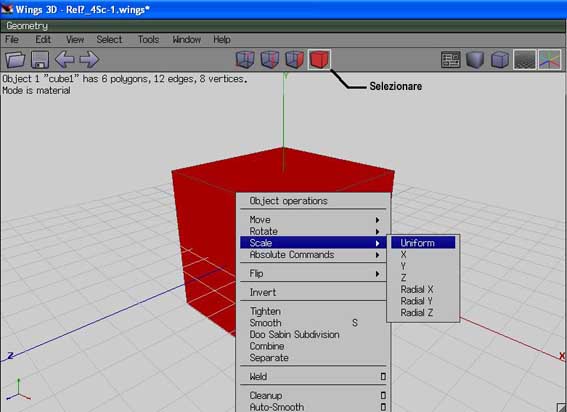

Si clicca all'interno della griglia (visualizzata sullo schermo) col tasto dx del mouse e dal menù che compare si seleziona "Cube"  che è la forma più vicina a quello che si intende realizzare [Fig-6] - [Fig-7]
   Fig-6
   Fig-7
A questo punto cliccando l'icona evidenziata nel menù in alto e quindi sul disegno, col tasto dx del mouse, si ottiene un menù tipo Popup da cui si effettuano le selezioni visibili nella successiva figura [Fig-8]
   Fig-8
Si sposta il mouse in modo da effettuare un ingrandimento (spostandolo dalla parte opposta si ottiene un restringimento) totale,su tutti e tre gli assi, della figura presente.
A questo punto si salvano i due file (estensione .wings e .wrl) e si verifica l'effetto ottenuto nella visualizzazione 3D di Kicad.

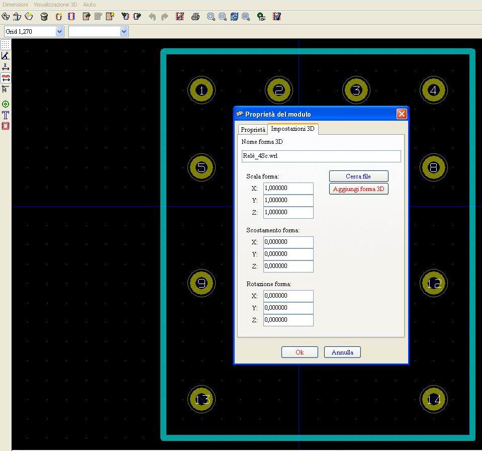

  • si rientra in Kicad e si visualizza il modulo in [Editor di Modulo] ottenendo la [Fig-1]
  • si seleziona l'icona [Proprietà del modulo] la 14° del menù in alto
  • si apre la finestra relativa alle [Impostazioni 3D]
  • si clicca il pulsante [Cerca file] si carica il nostro file Relè_4Sc.wrl come è illustrato nella figura [Fig-9]
  • si clicca [Ok] e si salva il modulo nella relativa libreria cliccando l'icona [Salva modulo nella libreria di lavoro] la 2° del menù in alto
  Fig-9

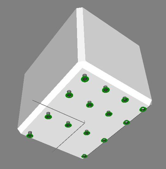

A questo punto verifichiamo gli effetti che si hanno nella visualizzazione 3D del componente come illustrato nella successiva figura [Fig-10]
   Fig-10
Attenzione:
Per semplificarci la vita è buona norma orientare gli assi sia in Wings3D che in visualizzatore 3D (Kicad) nello stesso modo. E' decisamente utile!
Quindi in funzione di quello che ci compare continueremo a modificare il nostro "Cubo" sino ad ottenere il risultato voluto (praticamente quello visualizzato in Fig-3)

  • se si vuole "Ingrandire" la figura secondo un particolare asse (vedi Fig-8) si seleziona sempre "Scale" e l'asse desiderato "X o Y o Z".
  • se si vuole "Spostare" la figura secondo un particolare asse (vedi Fig-8) si seleziona invece "Move" e l'asse desiderato "X o Y o Z".
  • se si vuole "Ruotare" la figura secondo un particolare asse (vedi Fig-8) si seleziona invece "Rotate" e l'asse desiderato "X o Y o Z".

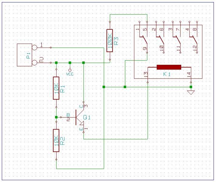

La migliore cosa è ripercorrere in modo molto succinto l'escursus di questi tre tutorial e quindi cominceremo col disegnare con Eeschema un circuito molto semplice in cui compare il nostro nuovo componente "RELAY_4RT" (premetto che è uno schema senza nessuna velleità di essere funzionale, ma semplicemente indicativo)
Lo schema elettrico è visibile nella successiva figura [Fig-11]

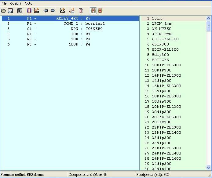

Dopo aver creato la NetList avviamo CvPcb per fare tutte le associazioni componente modulo [Fig-12]

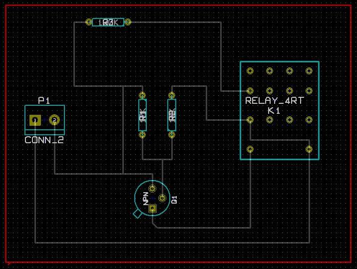

E quindi visualizziamo il circuito stampato con PCBNEW [Fig-13]
   Fig-13

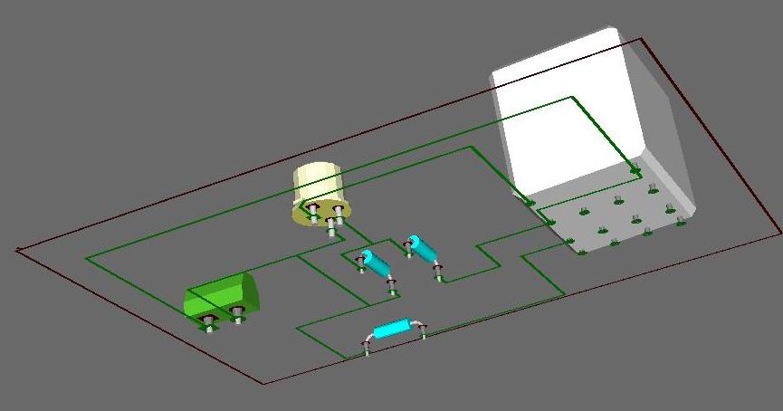

ed infine, per completare l'opera, ll'illustrazione della visualizzazione tridimensionale dello stampato [Fig-14]
  Fig-14
