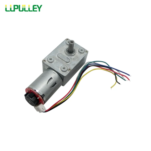

Se il tuo motore è come questo
[img]https://ae01.alicdn.com/kf/HTB1sSOiXh_rK1RkHFqDq6yJAFXaG/LUP…[img]
Il mio programma riesce a contare fino a 200~220 Hz. Per questo il massimo che può girare un tal motorino sarà di 1200 g/1', Se non mi sbaglio ho 11 impulsi per giro.
Dipende anche da quale micro lo vorrai mettere. Per poter raggiungere velocità superiori. Sicuramente un 12F18xx ha 8 MIPS e si otterrebbe un risultato di almeno 6 volte superiore. Solo che non ho ancora preso in mano per quel tipo di micro.

ESATTOOOO è lui io devo fare come ho scritto 2 giri di albero lento, quindi essendo ridotto 1/30 deve fare 60 giri in un senso e fermarsi, all'impulso successivo 60 giri nel senso opposto e fermarsi.

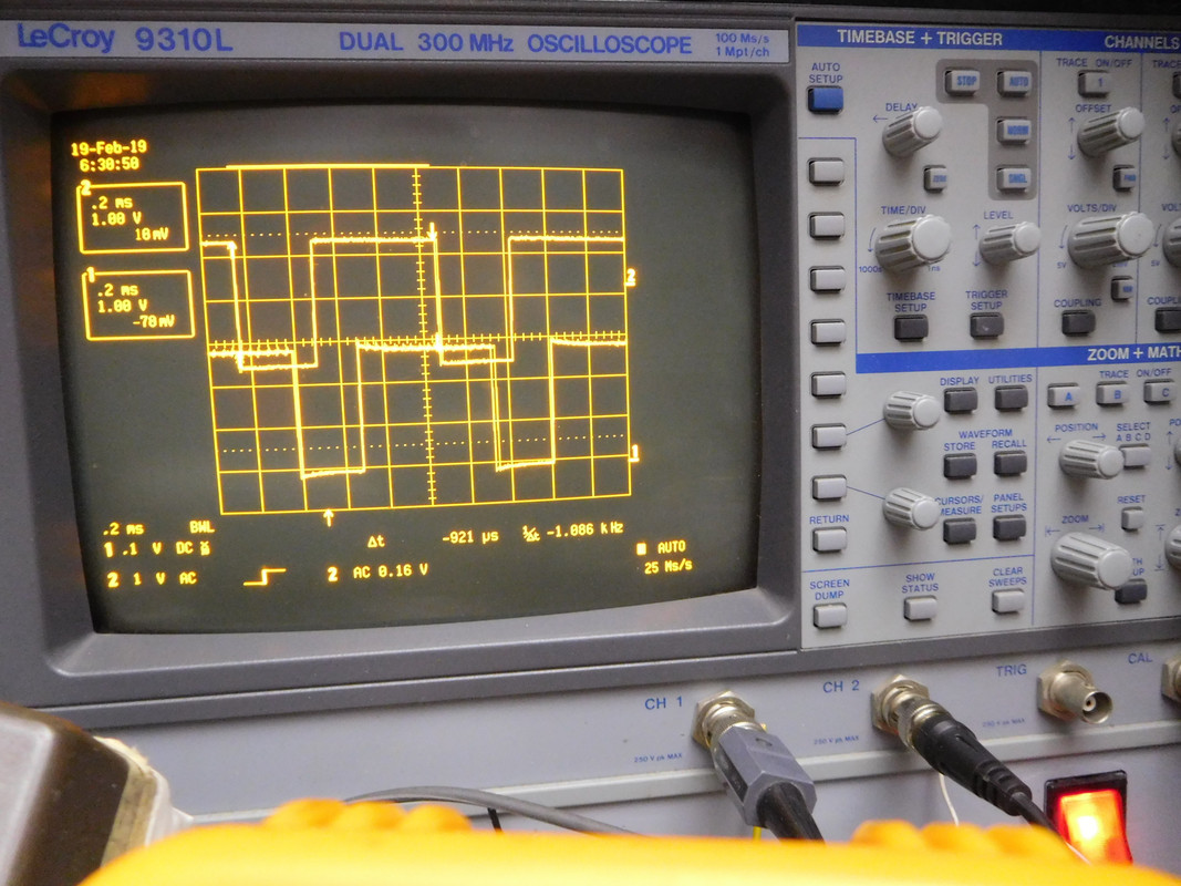

Ciao a tutti no macchè trollata, ero in ferie.. sono manato 3 giorni mica 1 mese... dunque, a 12 volt la frequenza è 1000 Hz perchè mi dici che la parte finale la devo fare io ? Mi piacerebbe imparare a programmare.. ma no si fa di punto in bianco.. e onestamente mi servirebbe di vederlo girare questo motore. Non sono un amante della pappa scodellata, ma qui .. siamo un po troppo nel difficile per questo chiedevo a qualcuni di voi se mi sviluppava qualche riga, io mi limiterei almeno in questo caso a caricare il programma nel pic e realizzare la parte hardware..
[url=https://postimg.cc/p5dW7rxR][/url]
