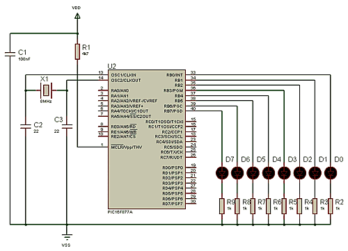

Per questo esempio è stato usato un PIC16F877A con quarzo da 8MHz, collegando i LED su portB.

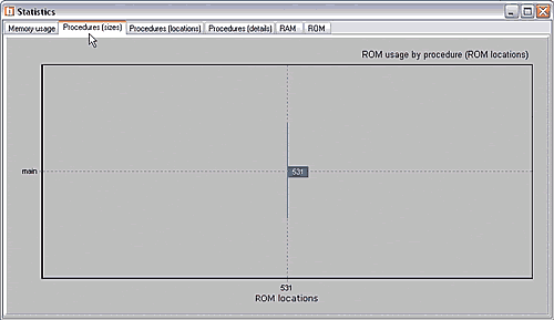

Se compiliamo il progetto, vedremo che il programma occuperà 532 words nella memoria programma.
Cliccando ora su View statistics si aprirà la finestra Statistics.
Adesso possiamo cliccare su Procedures (sizes) e vediamo che l'unica procedura esistente nel programma è la "main" ed occupa 531 locazioni della ROM.
Chiudiamo la finestra Statistics.

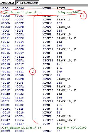

Cliccando su "View assembly",
(1) cerchiamo la prima istruzione delay_ms(200)
e notiamo che il codice prodotto per generare il ritardo
(2) è composto di 30 istruzioni assembly
e che la situazione si ripete per tutte le altre istruzioni delay_ms(...) simili.
Questo ci deve far pensare che, anche se in mikroBasic un'istruzione è di una sola riga, in assembly potrebbe essere tradotta in molte righe di codice.
Bastano poche istruzioni di questo tipo in mikroBasic, per far aumentare la dimensione dell'eseguibile finale da inserire nel PIC.

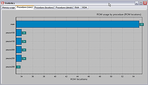

Le altre procedure funzionano alla stessa maniera, generando ritardi differenti.
Compiliamo il programma e vediamo che adesso, lo spazio occupato dal programma, è diventato di 225 words.
Cliccando su View statistics e poi su Procedures (sizes), vediamo che il programma è stato diviso in 6 procedure (le nostre 5 procedure più la procedura principale main).
In questa maniera si evita che esca il messaggio d'errore "routine too large", menzionata precedentemente.

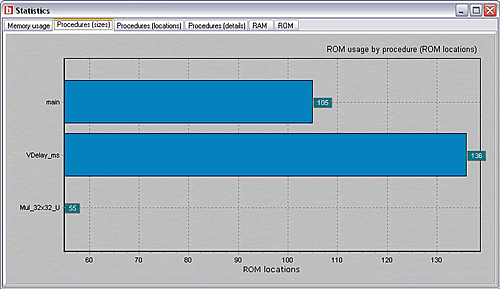

Compiliamo il programma e vediamo che adesso, lo spazio occupato dal programma, è diventato di 297 words.
Abbiamo peggiorato rispetto a prima.
Cliccando su View statistics e poi su Procedures (sizes), vediamo che il programma è stato diviso in 3 procedure (la procedura Vdelay_ms, la funzione Mul_32x32_U (chiamata necessariamente da Vdelay_ms) e la procedura principale main).
Notiamo quindi che, nonostante abbiamo fatto numerose chiamate alla Vdelay_ms, il compilatore ha generato assembly solo per una copia della procedura.
Di negativo c'è che, per far funzionare detta procedura, il compilatore ha dovuto prendere dalle librerie ed inserire nel codice, anche la funzione Mul_32x32_U necessaria per il calcolo dei tempi.

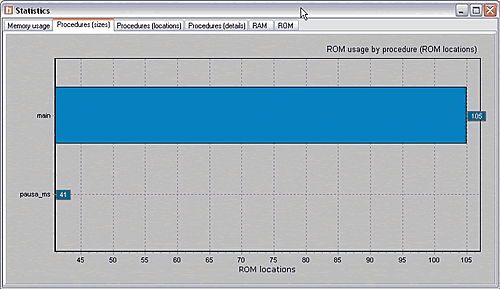

Compiliamo il programma e vediamo che adesso, lo spazio occupato dal programma, è diventato di 147 words.
Abbiamo avuto un ulteriore miglioramento rispetto ai precedenti e credo che possiamo fermarci qua.
Cliccando su View statistics e poi su Procedures (sizes), vediamo che il programma è stato diviso in 2 procedure (la procedura pausa_ms e la procedura principale main).
