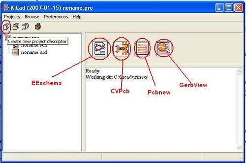

Nella pagina principale di KiCad ci sono 4 grandi bottoni, da sinistra a destra:
    EeSchema (Editor di schemi elettrici)
    Cvpcb (Programma per Componenti e moduli)
    Pcbnew (Editor di circuiti stampati)
    GerbView (Visualizzatore di file Gerber)
Ogni bottone attiva un programma indipendente, essi verranno utilizzati in ordine successivo in questa guida (tranne il programma GerbView).

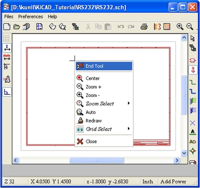

Per terminare di utilizzare uno strumento potete selezionarne un'altro dalla barra di destra oppore premere click destro e scegliere "End Tool".

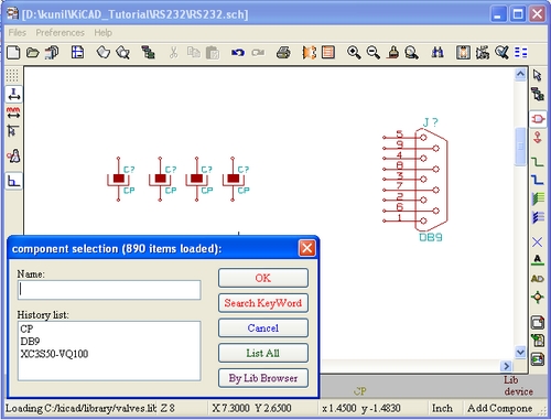

Lo strumento "Add Components"
Cliccare su "Add Component" nella barra destra (icona che raffigura un Nand). Il cursore cambierà forma e si trasformerà in una matita. Cliccare all'interno del foglio di lavoro per iniziare a posizionare un componente e vi apparirà un menu con le varie possibilità di scegliere il componente:
  1. Se si conosce il nome del componente è sufficiente digitarlo e premere Enter oppure OK
  2. Se si conosce il nome in modo approssimativo inserite un criterio di ricerca (per esempio *C*) e    premete OK, il sistema vi elencherà una lista di nomi che contengono la lettera del criterio di ricerca inserito.
  3. E' possibile la ricerca del componente attraverso una parola chiave, la ricerca verrà effettuata dopo  - aver specificato la parola chiave e scelto l'opzione "Search Keyword", questa funzione è parzialmente utile in quanto non tutti i componenti inseriti nelle librerie sono contrassegnati dal campo "Keyword".
  4. E' possibile effettuare la ricerca del componente che è stato usato recentemente, scegliendolo tra quelli proposti nella finestrella "History list"
  5. Il tasto "List All" permette di scegliere prima la libreria e poi il componente entro la libreria.
  6. Il tasto "By Lib Browser" permette invece di esplorare la libreria e visualizzare i simboli dei componenti, una volta individuato il componente è possibe esportarlo ovvero portarlo sul foglio di lavoro attivando il tasto "Export to schematic". E' inoltre possibile esplorare la libreria per visualizzarne i simboli anche in modo diretto cliccando sull'icona "Go to Library Browser" posta nella barra orizzontale in alto.

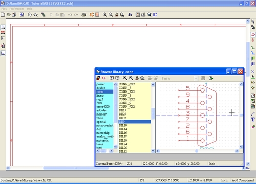

Per il momento cliccare su "By Lib Browser" e scegliere "conn" (connettori), nel riquadro adiacente scegliere il componente DB9 ed apparirà il disegno del componente sul lato destro, premere a questo punto "Export to Schematic".
Torniamo ora nel foglio di lavoro e proseguiamo nel nostro lavoro posizionando il componente, una volta scelta la posizione cliccare col tasto sinistro del mouse per fissarne la posizione (eventuali riposizionamenti saranno possibili anche in fase successiva). Per ruotare il componente da sinistra a destra operare come segue:

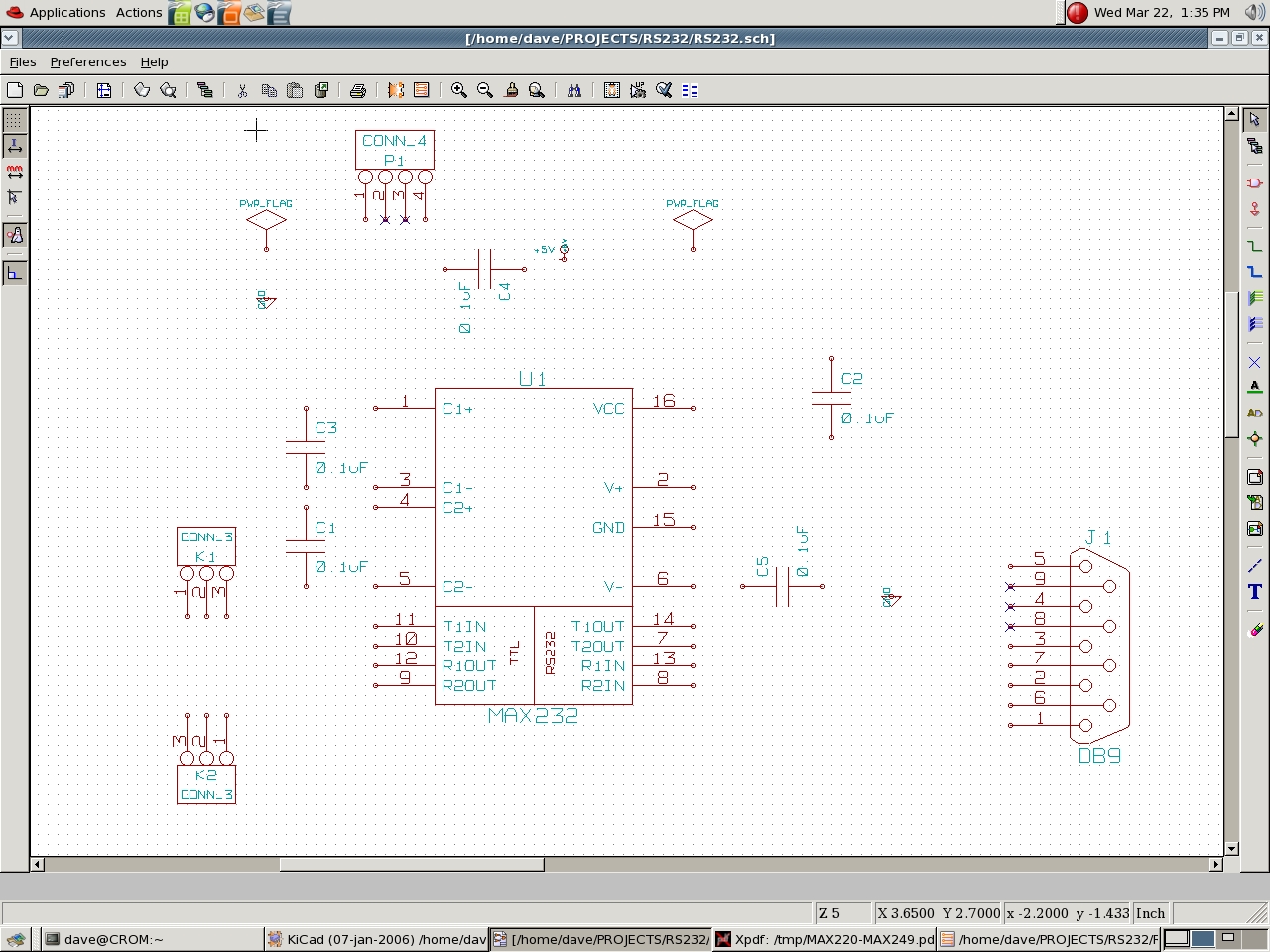

Disporre i componenti come mostrato nella figura sottostante. Si noti che tutti i componenti non sono collegati tra di loro.
Ora fissiamo i valori dei condensatori a "0.1uF" secondo le specifiche del Data sheet MAXIM. Per questa operazione occore premere click-destro sopra ogni condensatore e scegliere "Edit Component > Value" e cambiare "CP" in "0.1uF".
Per velocizzare questa operazione è possibile creare un solo componente, assegnarne il valore e poi effettuarne più copie. In questo progetto gli unici componenti ai quali occorre specificare il valore sono i condensatori. Per gli altri componenti il campo "value" contiene il "part number" che viene generalmente utilizzato per distinguere le varianti di un componente generico. Queste varianti possono anche rifersi alla resistenza, capacità, frequenza, etc.)
"Edit Component > Edit" richiama un menù che riguarda le proprietà del componente. Non verrà utilizzato in questa guida.
Assegnazione dei riferimenti - Le designazioni come C1, C2 e U1 che specificano l'identificativo del componente possono essere assegnate a mano premento Click-destro e poi "Edit Componet > Reference" ma è più semplice fare in modo che EeSchema lo faccia in modo automatico per noi. Per questa operazione è sufficiente agire sull'icona "Schematic Annotation" che si trova nella barra in alto verso destra. Il sistema proporrà se questa operazione dovrà essere effettuata su tutti i fogli di lavoro, su tutti i componenti o solo sui componenti non ancora "annotati".
La procedura di annotazione rimpiazza tutti i segni "?" con prefissi univoci come ad esempio C1, C2, C3, U1, U2, etc.
L'operazione di annotazione può essere effettuata in qualunque momento purchè prima della operazione "Electrical Rules Check" o "Netlist Generation".

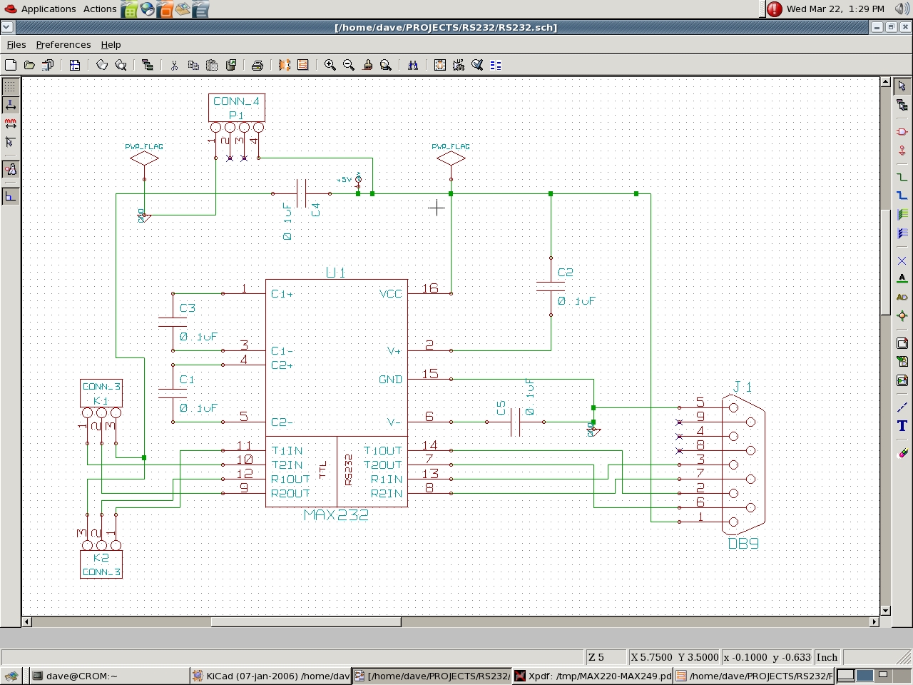

Lo strumento "Add Wires"
Lo strumento "Add wires" si attiva cliccando sull'icona medesima posta nella barra di destra e permette di disegnare i collegamenti tra i vari componenti.
Per connettere 2 pin con un filo cliccare col tasto-sinistro quando si è sopra un pin e poi trascinare il mouse, alla successiva pressione del click-sinistro verrà creato un segmento del collegamento, a partire da quel punto, muovendo il mouse, verrà disegnato un'altro segmento del collegamento e così via fino al secondo pin da collegare. Questa sequenza andrà ripetuta per completare tutti i collegamenti tra i vari pin dei componenti.
I collegamenti sul foglio di lavoro appariranno formando angoli retti, attivando l'icona "Draw lines at any direction" (barra verticale in basso) è possibile però fare in modo che il sistema possa disegnare collegamenti con diversa angolazione.
Durante il disegno un collegamento potrà essere lasciato "volante", ovvero è possibile disegnarlo senza ancorarlo al pin di destinazione cliccando semplicemente col tasto destro, per cancellarlo invece si utilizza "Esc". Esercitatevi a disegnare qualche collegamento e sperimentate le varie opzioni offerte alla pressione del tasto destro del mouse.
Il punto finale di un collegamento viene disegnato con un piccolo quadrato, assicuratevi che ogni collegamento termini con questo quadratino poichè indica che il collegamento è stato disegnato correttamente.
Quando due collegamenti si incrociano, se essi sono connessi nel punto di incrocio, quel punto sarà visualizzato con un simbolo quadrato pieno ad indicare la giunzione. Se questo simbolo non è presente significa che la giunzione elettrica tra i collegamenti è inesistente. Il programma EeSchema inserisce automaticamente questi punti di giunzione, ma se questo non avviene sarà possibile in seguito aggiungerlo manualmente con il click destro del mouse (assicurarsi che il puntatore del mouse sia esattamante sopra il collegamento,) è possibile altresì eliminare il punto di giunzione.
Questa è una prerogativa del programma KiCad, ovvero le opzioni attivabili col click destro sono varie e dipendono dal contesto operativo.

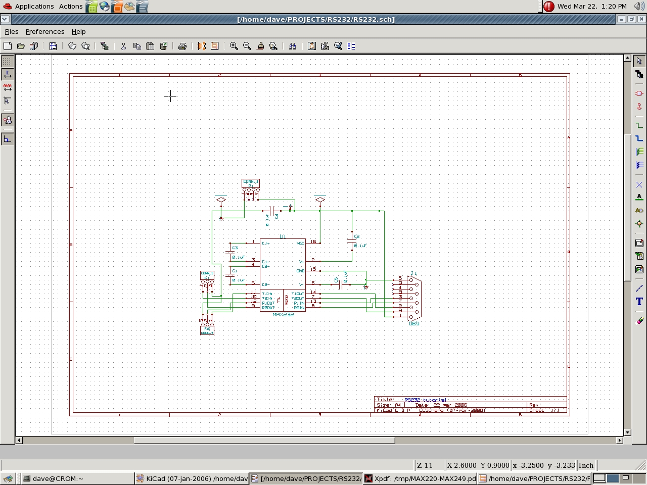

Colleghiamo ora i componenti del nostro progetto come mostrato nella figura:

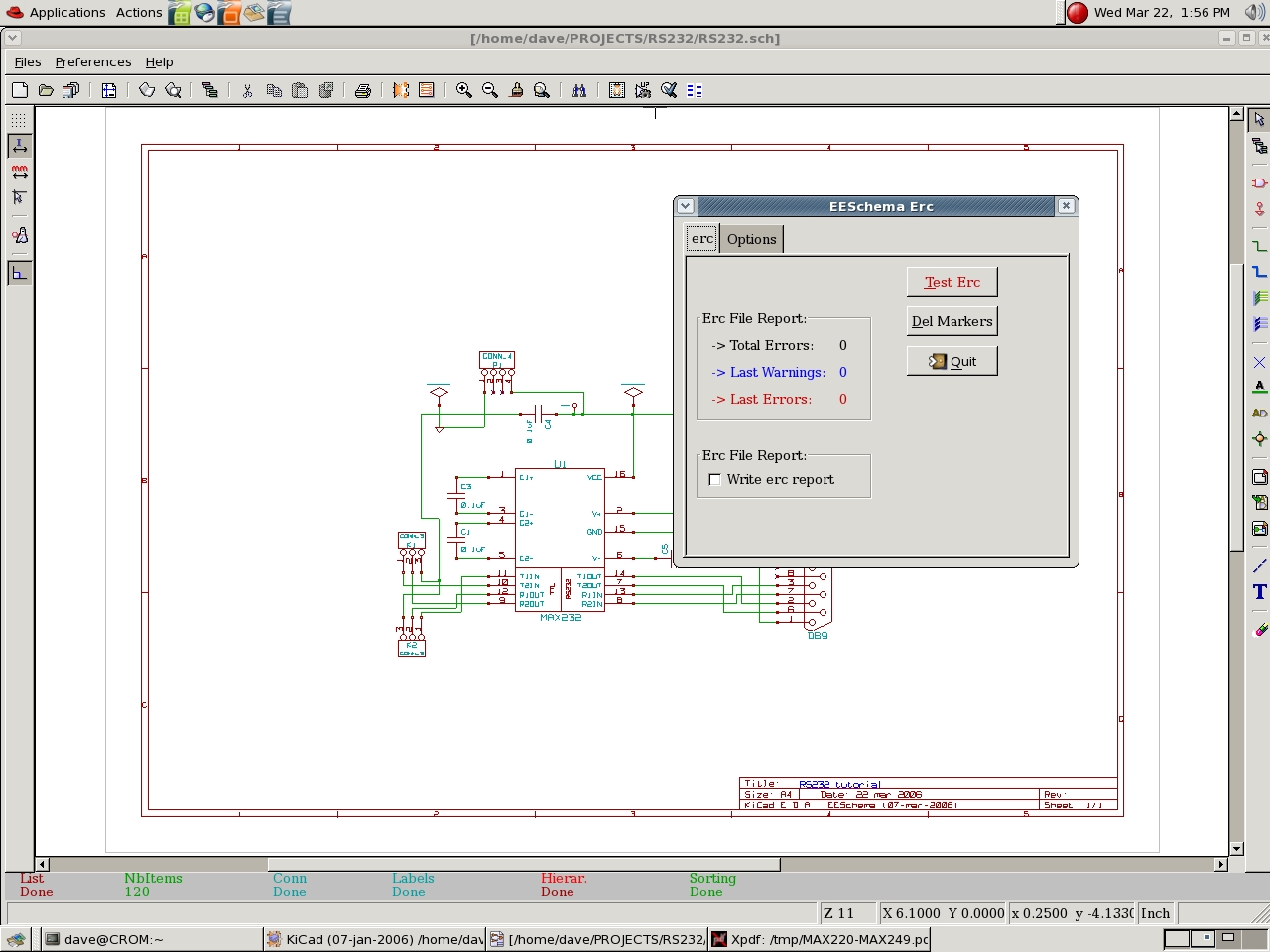

La funzione "Electrical Rule Check"
La funzione Electrical Rule Check (ERC) è utilizzata per verificare la correttezza delle connessioni.
Attivate l'"ERC" - attivando l'icona "Schematic Electrical Rules Check" nella barra in alto (la seconda da destra). Il programma vi proporrà di configurare le differenti risposte ai problemi incontrati, vista però la semplicità del circuito, useremo la configurazione di default.
Attivate il tasto "Test Erc".
Nota: All'avvio del test, a  volte può capitare di ottenere un messaggio di errore tipo  "Item not annotated". E' questa l'indicazione che uno o più componenti non sono stati "annotati" precedentemente . Per risolvere questo problema è necessario attivare l'icona "Schematic Annotation" per effettuare questa operazione in modo automatico.
(L'operazione potrebbe essere fatta anche manualmente ma la ricerca dei componenti non annotati è poco agevole nel caso di circuiti complessi).
Il test ERC verificherà i vari disegni elettrici in accordo alle predisposizioni nella finestra "Option". Ad esempio una delle regole è che una rete può essere pilotata al massimo da un pin di output. E' possibile configurare che problemi specifici possano essere ignorati, evidenziati come errori oppure come semplice avvertenza.
Nota: Non è necessario ottenere una totale assenza di errori alla conclusione del test ERC, è possibile procedere nell'uso di KiCad anche se alcune regole non sono state rispettate. In ogni caso è una buona regola quella di verificare gli errori, soprattutto perchè sono un ottimo ausilio a riconoscere grossolani problemi come un collegamento non connesso realmente.
L'ERC contrassegna i problemi sul foglio di lavoro con una piccola freccia. Per verificare quale è la causa premere click-sinistro sopra la freccia e guardate nella barra in basso a sinistra le indicazioni fornite dal sistema. In caso di problemi ad individuare le frecce sul foglio di lavoro provate ad attivare l'icona "Find components and texts" nella barra in alto (è un'icona che mostra un binocolo).

Collegate ora un "PWR_FLAG" ad una linea del +5V e un'altro alla linea GND e riavviate ERC. Questi ultimi accorgimenti dovrebbero evitare ulteriori segnalazioni di errore.
Inserimento valori dei componenti
Prima di procedere ulteriormente, verificate sullo schema che tutti i condensatori siano contrassegnati con i propri valori (1uF invece di "CP"). In questa fase è possibile inoltre agire sulle etichette dei componenti in modo da poterle ruotare e spostarne la posizione per ottenere una leggibilità migliore sullo schema. Premete il click-destro sulla etichetta da trattare ed il sistema vi proporrà le azioni possibili.
Lo schema finale dovrebbe risultare qualcosa del genere:

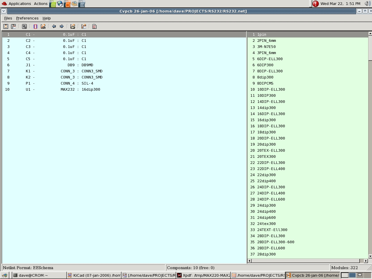

Assegnazione del tipo di componente con "Cvpcb"
Per ottenere il disegno del circuito stampato corrispondente al circuito da noi disegnato, è necessario che ogni componente debba essere associato ad un modello fisico (di seguito riportato come "modulo"). L'aspetto dei "moduli" consiste essenzialmente in oggetti che rappresentano il componente così come è in realtà (a 16pin, 44pin. etc.).
Alcuni sistemi CAD associano il "componente" al "modulo" direttamente nelle librerie, in KiCad questa associazione è effettuata esternamente alla libreria, il vantaggio di questa scelta consiste nel fatto che un singolo componente potrà essere associato a differenti tipi di "modulo", nel caso di un condensatore ad esempio è possibile assegnarne la forma con i pin assiali, verticali, SMD, e dalle varie dimensioni.
Il programma "Cvpcb" completa/arricchisce le informazioni della Netlist creata da EeSchema aggiungendo informazioni che riguardano i "moduli" e che sono necessarie per la creazione del circuito stampato, alcune associazioni possono essere fatte in modo semi-automatico, altre devono essere fatte manualmente.
Attivate il programma Cvpcb (uno dei quattro tasti della finestra principale di KiCad) oppure attivando l'icona "Run Cvpcb" nella barra di EeSchema. In genere il caricamento della Netlist del progetto in corso verrà effettuato automaticamente.
La finestra a sinistra di Cvpcb visualizza la lista dei componenti, il riferimento al componente, il suo valore e il "modulo" a lui associato (se assegnato). La finestra di destra mostra invece i moduli disponibili (la lista dei moduli disponibili può essere incrementata cliccando su "Preferences > Configuration".)
Per assegnare un modulo al componente, occorre dapprima selezionare il componente dalla finestra a sinistra e poi scegliere un modulo della lista di destra. Fare doppio click per l'assegnazione. Se si vuole visualizzare l'immagine fisica di un modulo cliccate su di esso e attivate "View selected part" nella barra in alto a sinistra.
Assegnate i "moduli" a tutti i componenti secondo la seguente figura:
Al termine salvate la "netlist"  attivando l'icona "Save Netlist and Cmp list" posto nella barra in alto.
Si consiglia di salvare adottando il nome di default proposto poichè è in relazione al nome della netlist di origine.
La funzione "Automatic associations" (nella barra in alto) permette di associare parte dei componenti con i moduli, occorre in questo caso creare un file esterno che descrive i moduli di default da utilizzare per alcuni tipi di componenti, questa operatività è utile solo nel caso di progetti complessi.
Cvpcb consente anche di creare una file "Stuffing list" (icona in alto) che conterrà i riferimenti ai componenti e ai moduli associati, questo file potrà essere utilizzato in seguito durante la fase di montaggio dei componenti per automatizzarne l'operazione.

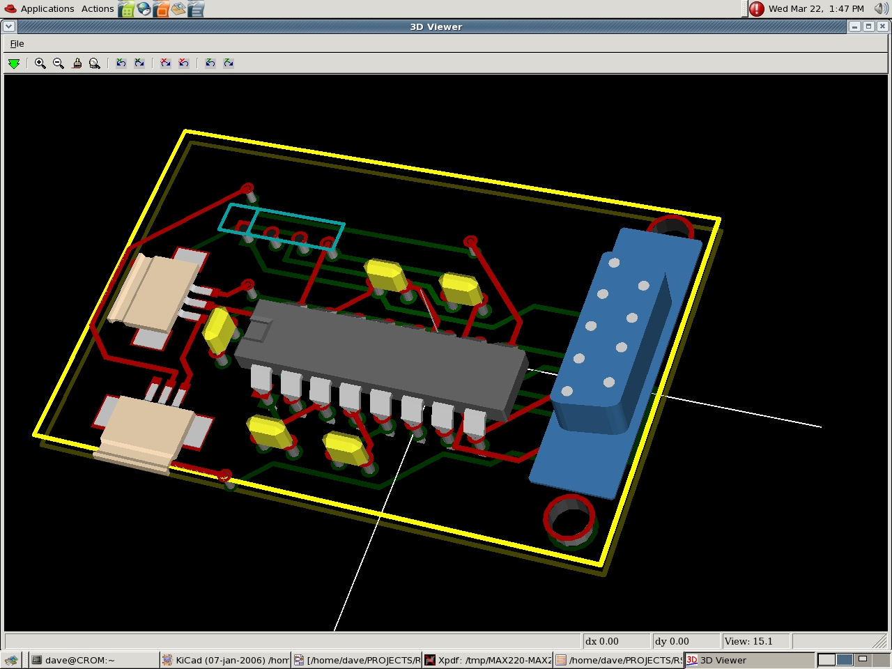

Disegnare il circuito stampato
Avviare "PcbNew" attivando il tasto nella videata principale di KiCad oppure il tasto "Run Pcbnew" della barra in alto di "EeSchema"
Leggere il file "netlist", se l'operazione non viene proposta automaticamente dal sistema premere il tasto "Read netlist" della barra in alto.
 Attivare il tasto "Select"
Scegliere quindi il file netlist (.net) che è stato creato in precedenza. Premere successivamente il tasto "Read" per caricare il file.

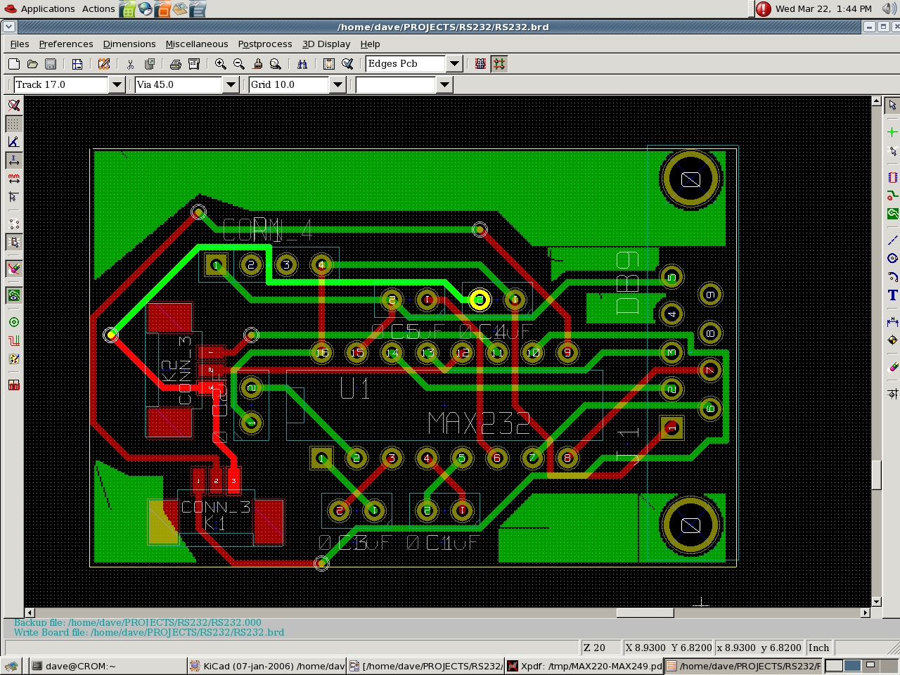

Posizionamento dei moduli
Ogni volta che si carica una netlist, il programma Pcbnew aggiunge tutti i moduli presenti nello schema e li dispone tutti in gruppo in un angolo, (a volte è difficile individuarli). Se i confini della PCB non sono ancora stati tracciati, i moduli verranno posizionati all'incrocio delle due linee blu in alto a sinistra del foglio. Se invece i confini del disegno sono presenti, i moduli saranno posizionati nella parte inferiore.
Separazione dei moduli:
Poichè i moduli sono "ammassati" uno sopra l'altro, è necessario separarli per una maggiore facilità nella operazione di posizionamento.
Cliccate su "Mode Module...." della barra in alto (è importante che questa icona sia attivata, nella posizione premuta).
Effettuare click-destro in una zona vuota del foglio di lavoro e selezionate "Glob Move and Place > Move All Modules". Ora I moduli appariranno uno separato dall'altro.
Muovete ora il gruppo di moduli al centro del foglio: click sinistro del mouse premuto e spostamento del puntatore fino a comprendere nel rettangolo tutti i moduli. Rilasciate il tasto-sinistro e muovete i moduli al centro, poi click-sinistro per bloccarli nella nuova posizione.

"Auto-routing" (lo sbroglio automatico)
Una volta posizionati tutti i moduli potete provare "l'auto-router" (click-destro), ma prima è necessario abilitare la funzione attivando l'icona "Mode Track and Autorouting" della barra in alto.
In questo progetto è previsto un circuito stampato singola faccia, pertanto dovrete prima configurare il programma per un PCB su singola faccia, Click-destro su una zona vuota e poi scegliete "Global Autoroute > Select layer pair" e selezionate "Copper" sia per il menù "Top Layer" che "Bottom Layer".
(Verificare che in "Preferences > General Options > Number of Layers = 1").
Ora con click-destro in una zona vuota selezionate poi "Global Autoroute > Autoroute All Modules". A questo punto il sistema effettua lo sbroglio automatico di tutto il circuito.

Creare le piste a manualmente:
Per disegnare una nova traccia. usate "Add tracks and vias" della barra di destra. Per iniziare a tracciare fate click-sinistro su di un punto di partenza (pin o piazzola), muovete il puntatore verso fino al prossimo angolo del poi fate click-sinistro per piazzare un nodo ad angolo.
(Se l'operazione non ha successo significa che il DRC ha trovato un problema e una piccola freccia bianca vi mostrerà l'oggetto che interferisce).
Continuate a disegnare i segmenti piazzando angoli se necessario e quando raggiungerete il punto di destinazione, terminate con doppio click sul punto di destinazione oppure click-destro e poi "End track".
Durante il lavoro di tracciatura dei segmenti, il programma evidenzia tutti gli elementi che dovrebbero essere collegati a quella "net", evidenzia anche delle linee bianche (ratsnets) che vanno da una piazzola a quella più vicina, ed anche delle linee gialle che vanno a tutte le piazzole della stessa "net". Questo è un ottimo ausilio da parte del programma per suggerirvi le varie alternative per tracciare i segmenti.
Il DRC (Design Rule Checker) verificherà che non si effettuino errori di collegamento, in disaccordo allo schema elettrico, verificherà inoltre che le tracce non vengano disegnate troppo vicine ad altri elementi. Il "troppo vicino" (too close) è definito nel menù "Menubar > Dimensions > Track and Vias > Clearance".
Circuiti stampati a doppia faccia
Fino a questo punto abbiamo lavorato su di un circuito a singola faccia (lato saldature" che abbiamo utilizzato anche per aggiungere nuove tracce a mano, ora agiremo anche sul lato componenti.
Uno dei modi operativi è il seguente:
Attivate l'icona "Add tracks and vias", poi "Select Layer Pair" e scegliere Top Layer = ComponentBottom Layer = Copper.
Collegare i pin del connettore DB9. Iniziare a disegnare una traccia tra uno dei pin del MAX232 che dovrebbe essere collegato al connettore DB9.
Questa traccia dovrebbe partire da un punto sul lato saldature e quando si è vicini al connettore DB9 fate click-destro e poi "Place Via", quindi estendere la traccia fino al pin del connettore.
Ripetete queste operazioni per gli altri pin del connettore.

Riempimento zone vuote
Prima di stampare la PCB è possibile fare una ulteriore ottimizzazione. Nelle zone vuote è possibile lasciare il rame del circuito stampato invece di rimuoverlo, questo aumenta la robustezza della PCB e riduce, il consumo di acido per la rimozione del rame, ed è altresì possibile usare questa zona per collegamento della massa o linea di alimentazione.
Selezionare la "net" da associare alla zona - Se desiderate che una zona sia collegata ad esempio alla massa, selezionate prima il collegamento di massa usando lo strumento "Net Highlight", se viceversa non intendete collegare la zona ad alcuna rete, allora assicuratevi che nessuna rete sia evidenziata prima.
Attivare lo strumento "Add Zone" -  Cliccare su "Add Zone" nella barra destra, usate il tasto sinistro del mouse per disegnare i confini della zona, fate doppio click per terminare il poligono. Successivamente, in una zona vuota con click-destro segliete "Select Working Layer" e "Copper".
Con il puntatore all'interno della zona premete click-destro e poi "Fill Zone", il programma  vi offrirà altre opzioni per il processo di riempimento.
Sperimentate per vedere come funziona e se non vi piace il risultato potete cancellare l'operazione con "Delete Zone" e riprovare di nuovo.
La figura seguente vi mostra come appare il lavoro completato.
Visualizzare in 3D
La visualizzazione in 3 dimensioni della scheda si effettua selezionando "3D Display" dal menù in alto, il programma consente di ruotare l'immagine e poterla vedere da ogni angolazione, si noti però che le zone riempite oscurano quanto sta dietro di esse.
La visualizzazione in 3D mostra ovviamente le tracce e i componenti (se i file sono presenti nella libreria).
A titolo di esempio è possibile visualizzare lo zoccolo invece del componente MAX232, fate doppio click su una zona vuota sopra il componente con il "Selection Tool" attivo, oppure click-destro, "Edit Module". Selezionate la finestrella "3D Settings" e cercate dall'elenco il file "soquete_16.wrl".
La seguente figura mostra il lato componenti della scheda:
